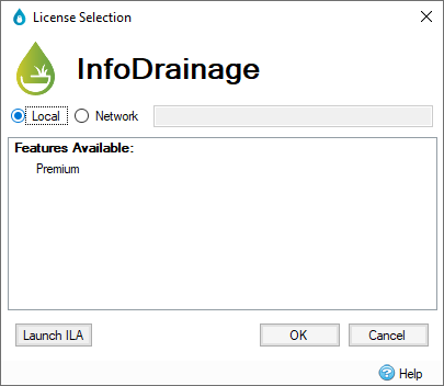

Local
Si selecciona Local, las licencias disponibles se limitarán a las disponibles de forma local solo para el equipo.
Esta opción está desactivada si no hay licencias disponibles localmente.
Operaciones disponibles: una lista de todas las operaciones disponibles para las licencias locales del equipo. El nivel más alto disponible se selecciona cuando se hace clic en Aceptar con la opción Local seleccionada.
Iniciar ILA: al hacer clic en este botón, se abre el Administrador de licencias de Innovyze.

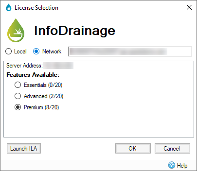

Red
Seleccionar la red permite buscar y seleccionar licencias de red.
Red: este cuadro de texto se puede utilizar para introducir manualmente un nombre o una dirección de servidor. Se buscarán licencias de InfoDrainage en este servidor. Si no se encuentra el servidor con el nombre o la dirección indicados, o el servidor no tiene licencias de InfoDrainage, se mostrará un icono de error.
Dirección del servidor: la dirección del servidor en el que se realiza la búsqueda. Este campo siempre mostrará la dirección, incluso si se ha proporcionado el nombre del servidor.
Operaciones disponibles: una lista de todas las operaciones de InfoDrainage. Los números entre paréntesis representan el número de puestos en uso, seguido del número total de puestos. Si no hay puestos disponibles para una operación, se desactiva. Debe seleccionarse una operación para poder aplicar la licencia.
