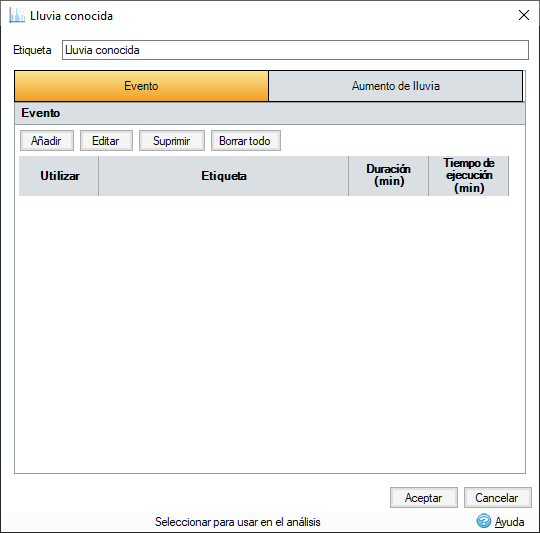

Lluvia conocida
La lluvia conocida aporta la flexibilidad de analizar datos de pluviograma únicos y datos de calibre de lluvia históricos.
Creación de un conjunto
Se genera un conjunto de registros de lluvia mediante la hoja de cálculo y los botones proporcionados.
Evento
Hoja de cálculo
Utilizar: casilla de verificación para indicar si el evento se debe ejecutar como parte del análisis.
Nota: Debe activarse al menos un registro para que se ejecute el análisis.
Etiqueta: etiqueta que se utilizará para el evento de aguas pluviales, que se mostrará en los resultados y en el selector de aguas pluviales.
Nota: Esta etiqueta es de solo lectura, ya que se toma del registro de lluvia introducido.
Duración: duración del evento de lluvia introducido.
Tiempo de ejecución: la duración del análisis que se ejecutará. Normalmente, será la longitud del registro de lluvia introducido, pero se puede anular introduciendo manualmente su propio tiempo de ejecución. Si se establece el valor de Tiempo de ejecución en 0, se desactivará la opción Utilizar para que el evento no se ejecute.
Botones
Añadir: añade una nueva fila a la tabla y muestra el formulario de registro de lluvia listo para que se introduzcan los datos de lluvia.
Editar: permite editar el registro de lluvia seleccionado. Se muestra el formulario de registro de lluvia para que se puedan modificar los datos de lluvia.
Suprimir: suprime de la tabla el registro de lluvia seleccionado.
Borrar todo: borra TODOS los registros de la tabla.

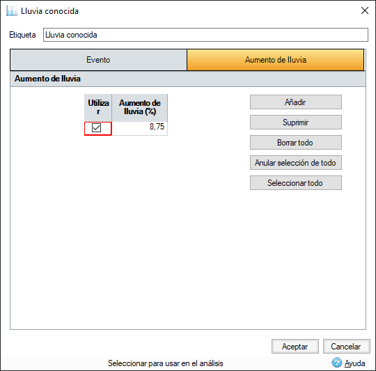

Aumento de lluvia
Se aumentará toda la lluvia según la cantidad especificada. Esta opción se puede utilizar para tener en cuenta el cambio climático, u otros factores.

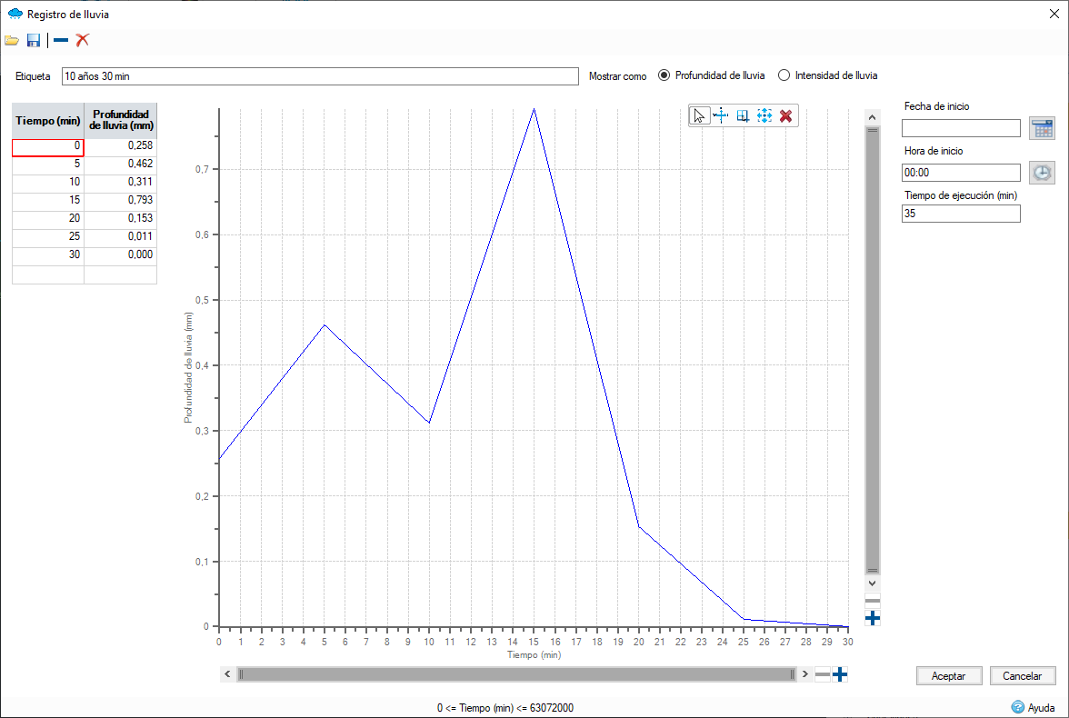

Edición de lluvia
El formulario Registro de lluvia permite introducir manualmente un evento de lluvia o cargarlo desde un archivo.
El registro de lluvia puede incluir intervalos de tiempo variables y abarcar un período de más de 100 años, y se puede introducir o cargar en forma de valores de profundidad o intensidad. Al mostrar los valores de intensidad, se toma el intervalo de tiempo de un valor como el tiempo transcurrido entre el valor actual y el siguiente.

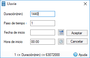

Nuevo: permite crear un nuevo registro de lluvia en función de una duración y un intervalo de tiempo fijo. Los siguientes elementos describen los valores que se pueden introducir en el formulario de la calculadora que aparece.

Guardar: guarda el evento de lluvia actual en un archivo .idredx para que se pueda volver a utilizar en cualquier otro lugar.
Etiqueta
Esta es la etiqueta que se proporciona al registro de lluvia, por ejemplo, 30 minutos de aguas pluviales. Si los datos se crean a partir de la opción Nuevo, la etiqueta se define en la duración. Si los datos se cargan desde un archivo, la etiqueta se define en el nombre del archivo de datos.
Hoja de cálculo
Muestra los datos en un formato de paginación que se puede editar, o como un gráfico.
Tabla de datos
Gráfico: muestra la página de datos actual como valores de profundidad o intensidad con respecto al tiempo.
Fecha de inicio: fecha de inicio del evento. Al hacer clic en el botón Seleccionar una fecha, se mostrará un formulario de calendario.
Nota: Se puede dejar vacío.
Hora de inicio: hora de inicio del evento. Al hacer clic en el botón Seleccionar una hora, se mostrará un formulario de selector de tiempo.
Nota: Si Fecha de inicio está en blanco, este valor se ignora.
Tiempo de ejecución: duración del evento que se utilizará para el análisis. Por defecto, este valor se establece en la duración del evento. Si Tiempo de ejecución es cero, el análisis no utilizará el evento.
Mostrar como: los datos se pueden ver como valores de Profundidad o Intensidad. Al cambiar este parámetro también se establece cómo se trazan los datos en el formulario de impresión.
