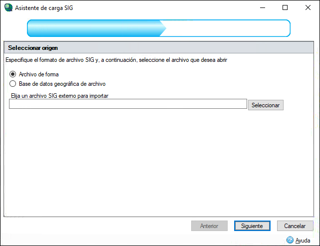

Seleccionar origen
Este paso permite cargar la ubicación del archivo pulsando el botón Seleccionar después de seleccionar el formato de archivo.

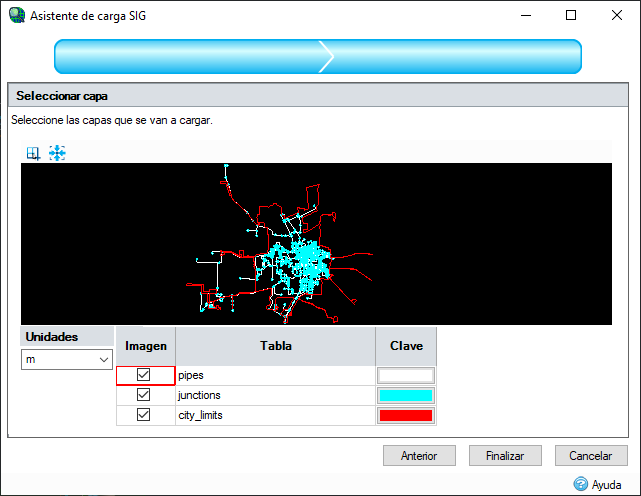

Seleccionar capa
Este paso permite que las capas del archivo CAD se desactiven antes de cargarlo, así como configurar las unidades del archivo, proporcionar una imagen de vista preliminar del archivo y opciones adicionales al cargar datos de superficie.
Unidades
Seleccione las unidades en las que se cargan los datos SIG para que se puedan convertir para su uso con la selección de unidades actual en el software.
Hoja de cálculo de tablas
Imagen
El panel de vista preliminar muestra datos de las tablas seleccionadas actualmente. Active la casilla de verificación para activar o desactivar la selección de los datos de la tabla. Debe seleccionarse al menos una tabla, por lo que si el origen de datos contiene solo una tabla, la casilla de verificación estará desactivada.
Tabla
Muestra el nombre de la tabla.
Leyenda
Haga clic en el botón para cambiar el color de los datos de la tabla en el panel de vista preliminar.
