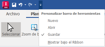

Barra de herramientas de acceso rápido
La barra de herramientas de acceso rápido permite acceder rápidamente a los siguientes comandos:
Nuevo: crea un nuevo diseño de InfoDrainage.
Abrir: carga un archivo de diseño de InfoDrainage existente.
Guardar: permite guardar el emplazamiento en un archivo IDDX.
Deshacer: permite deshacer la última entrada o acción.
Rehacer: permite volver a realizar la acción Deshacer de la última entrada o acción.
Personalizar barra de herramientas
Este menú desplegable muestra las opciones Nuevo, Abrir y Guardar Accesorápido, y permite controlar las opciones visualizar y ocultar de cintas de opciones y la ubicación de la barra de herramientas de acceso rápido.
