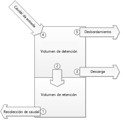

Físicamente, el depósito puede estar unido por una o dos tuberías. En InfoDrainage, los dos volúmenes se pueden describir y controlar por separado, pero no se permite ninguna atenuación entre los dos volúmenes.
Si el volumen de retención está desactivado, no hay almacenamiento de retención ni recolección de caudal. Si el volumen de retención está desactivado, el caudal de entrada pasa directamente al volumen de detención, que puede desbordarse hasta el siguiente nodo. Si ambos volúmenes están desactivados, el caudal de entrada pasa directamente al desbordamiento. El siguiente diagrama muestra cómo se analiza el movimiento del caudal (y la carga de contaminación)
Si el volumen de retención está activado:
  1. Elimine la recolección de caudal del volumen de retención.
  2. Aumente el volumen de retención desde el volumen de detención y la misma proporción de carga de contaminación si el volumen de detención está activado.
Si el volumen de detención está activado:
  1. Elimine la descarga del volumen de detención y la misma proporción de la carga de contaminación.
  2. Vuelva a rellenar el volumen de detención y vuelva a calcular la carga de contaminación del caudal de entrada.
  3. Elimine el desbordamiento del volumen de detención y la misma proporción de carga de contaminación.
De lo contrario (el volumen de detención está desactivado), si el volumen de retención está activado:
  1. Vuelva a rellenar el volumen de retención y vuelva a calcular la carga de contaminación del caudal de entrada.
  2. Elimine la descarga del volumen de retención y la misma proporción de carga de contaminación.
  3. De lo contrario (no se activa ninguno de los volúmenes), pase el caudal de entrada y de contaminación directamente a la descarga.
