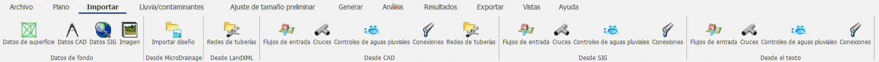

Cinta de opciones Importar
Importe y cree datos que describan su emplazamiento. Para obtener más información sobre este tema, vaya a Importar cinta de opciones.

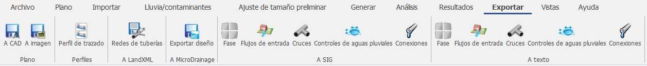

Cinta de opciones Exportar
Exporte datos desde su emplazamiento a una serie de formatos. Para obtener más información sobre este tema, vaya a Exportar cinta de opciones.

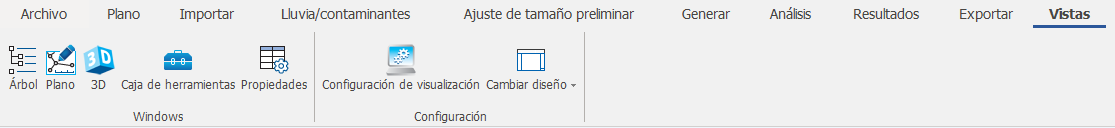

Cinta de opciones Vistas
La cinta de opciones Vistas proporciona opciones para abrir o seleccionar diferentes ventanas en InfoDrainage, así como un método sencillo para cambiar el diseño de las ventanas y configurar los parámetros de visualización.
