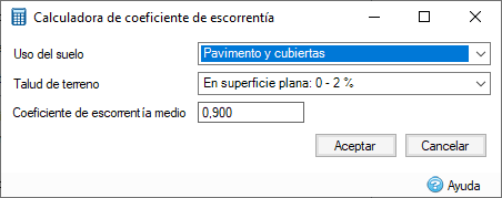

Calculadora de coeficiente de escorrentía
Permite calcular el coeficiente de escorrentía volumétrica a partir del uso del suelo y el talud de terreno.
A medida que se seleccionan opciones en las listas desplegables, se selecciona el coeficiente de escorrentía adecuado.
El coeficiente de escorrentía se calcula consultando los valores de la tabla 1 del documento Hydraulics-07-F.pdf, creado por la División de Autopistas del Departamento de Transporte de Oregón.
Las directrices locales pueden diferir de los valores de la calculadora. Donde los valores difieran, se deben utilizar los valores recomendados a nivel local.
