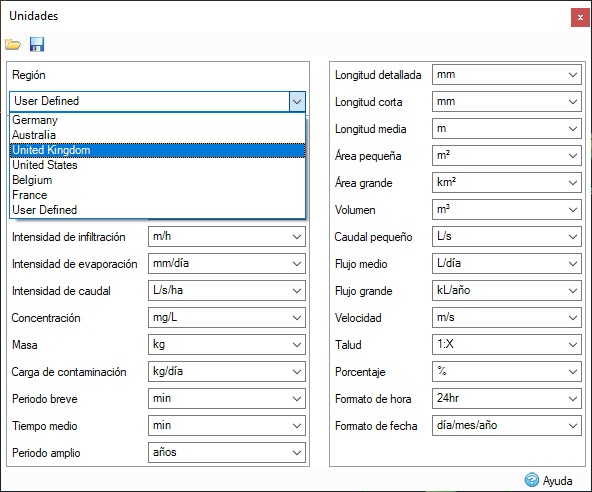

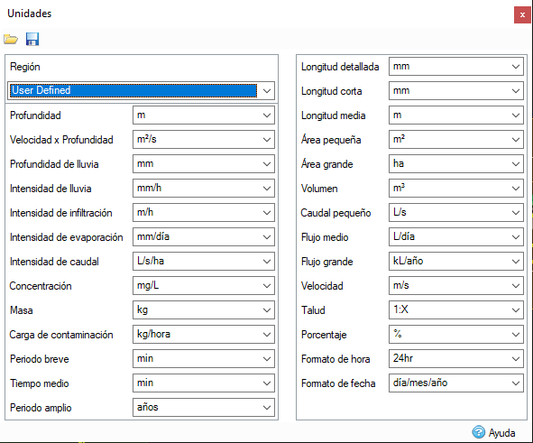

Para generar un archivo de unidades personalizado:
  1. En InfoDrainage, abra la opción del menú Archivo > Preferencias.
  2. Haga clic en el botón de Editar para abrir el cuadro de diálogo Unidades.
  3. Modifique las unidades de medidas específicas.
  4. Una vez definidas las unidades, guarde el archivo con el patrón de nombre descrito en el párrafo anterior.

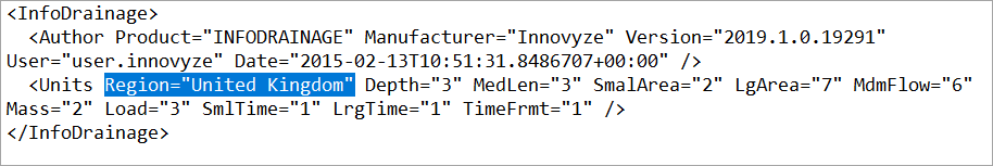

Para editar el archivo .idux:
  1. Vaya al directorio de instalación de InfoDrainage (normalmente en C:\Archivos de programa\Innovyze\InfoDrainage) o a la ubicación en la que se guarda el archivo *.idux.
  2. Abra el archivo *.idux en un editor de texto.
  3. Introduzca la región adecuada después de la etiqueta "Units".
  4. Guarde el archivo.
  5. Ejecute InfoDrainage. El nombre de la región aparecerá en el cuadro combinado Región del formulario "Unidades" como opción de selección.
