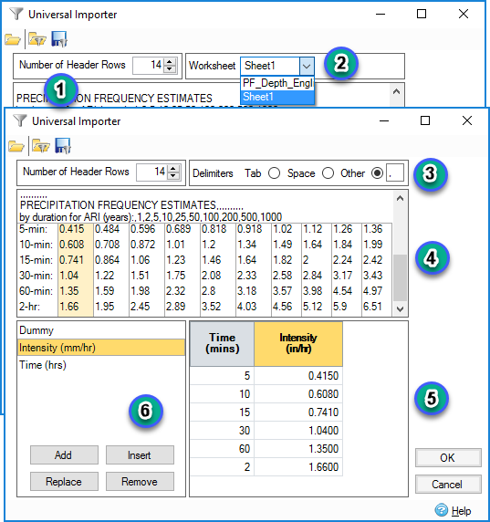

El importador universal permite a un usuario importar datos a un formulario desde un archivo, donde el contenido del archivo tiene un formato desconocido. Por ejemplo, los datos de lluvia se pueden proporcionar a un usuario como hoja de cálculo; el usuario puede importar los datos de lluvia mediante el importador universal definiendo el significado de cada columna.
La siguiente figura muestra los componentes del formulario Universal Importer:

Número de filas de encabezado (véase 1 en la figura)
Los archivos de datos pueden comenzar con texto que proporcione información general o descripciones de columna. El número de filas de encabezado introducidas aquí se ignora cuando se importan los datos.
Hoja de cálculo (véase 2 en la figura)
Muestra una lista de todas las hojas de cálculo disponibles si el archivo de datos es una hoja de cálculo (.xls o .xlsx). El resto de hojas de cálculo se omiten al importar los datos.
Delimitador (véase 3 en la figura)
Permite seleccionar el carácter delimitador de columna si el archivo de datos es un archivo de texto (.txt o .csv). Solo se puede introducir un único carácter.
Vista preliminar de datos (véase 4 en la figura)
Se muestra una vista preliminar del contenido del archivo. Las filas de encabezado se muestran sin formato; como máximo, se muestran seis filas de datos en columnas. Las columnas son datos de columna de la hoja de cálculo o columnas formadas cuando los datos se dividen mediante el carácter delimitador.
Columnas de datos (consulte 5 en la figura)
Muestra los datos cuando se interpretan mediante las unidades de columna. Se puede mostrar uno o más "? " si la unidad de columna especificada no puede interpretar los datos. Por ejemplo, si una columna se especifica como Fecha (Mes), cualquier valor fuera del rango del 1 al 12 se mostrará como "??" en la columna de datos.

Columnas disponibles
Muestra las unidades de columna que se pueden añadir a las columnas de datos (5). Cuando se añade una columna, se elimina de Columnas disponibles y viceversa (las columnas eliminadas de las Columnas de datos se devuelven a Columnas disponibles).
Hay una excepción a esta acción, la columna ficticia marca una columna como no utilizada. Si, por ejemplo, la primera y la tercera columna contienen datos que se van a importar, la segunda columna debe marcarse como ficticia.
La definición ficticia se puede utilizar tantas veces como desee. Se supone que las columnas de la vista preliminar que estén más allá de la última columna de Columnas de datos son ficticias. Si, por ejemplo, la primera y la tercera columna contienen datos que se van a importar, la cuarta (y las demás columnas) no están definidas, por lo que se supone que son ficticias.
