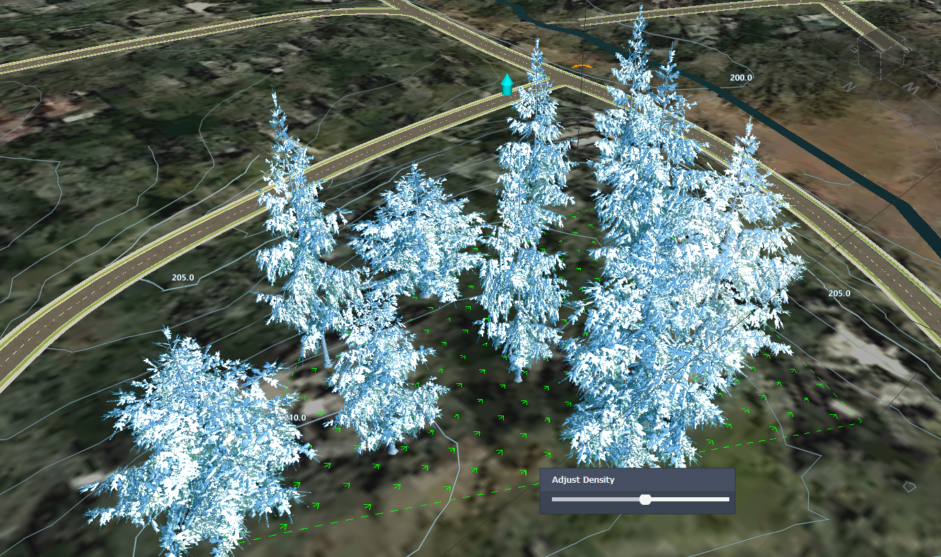

Nuevo contenido de vegetación |

Se ha añadido nuevo contenido de Vegetación. |

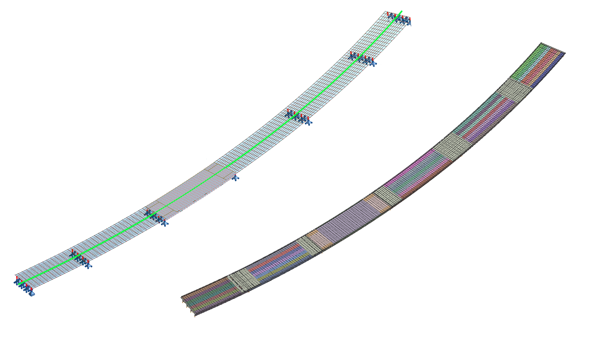

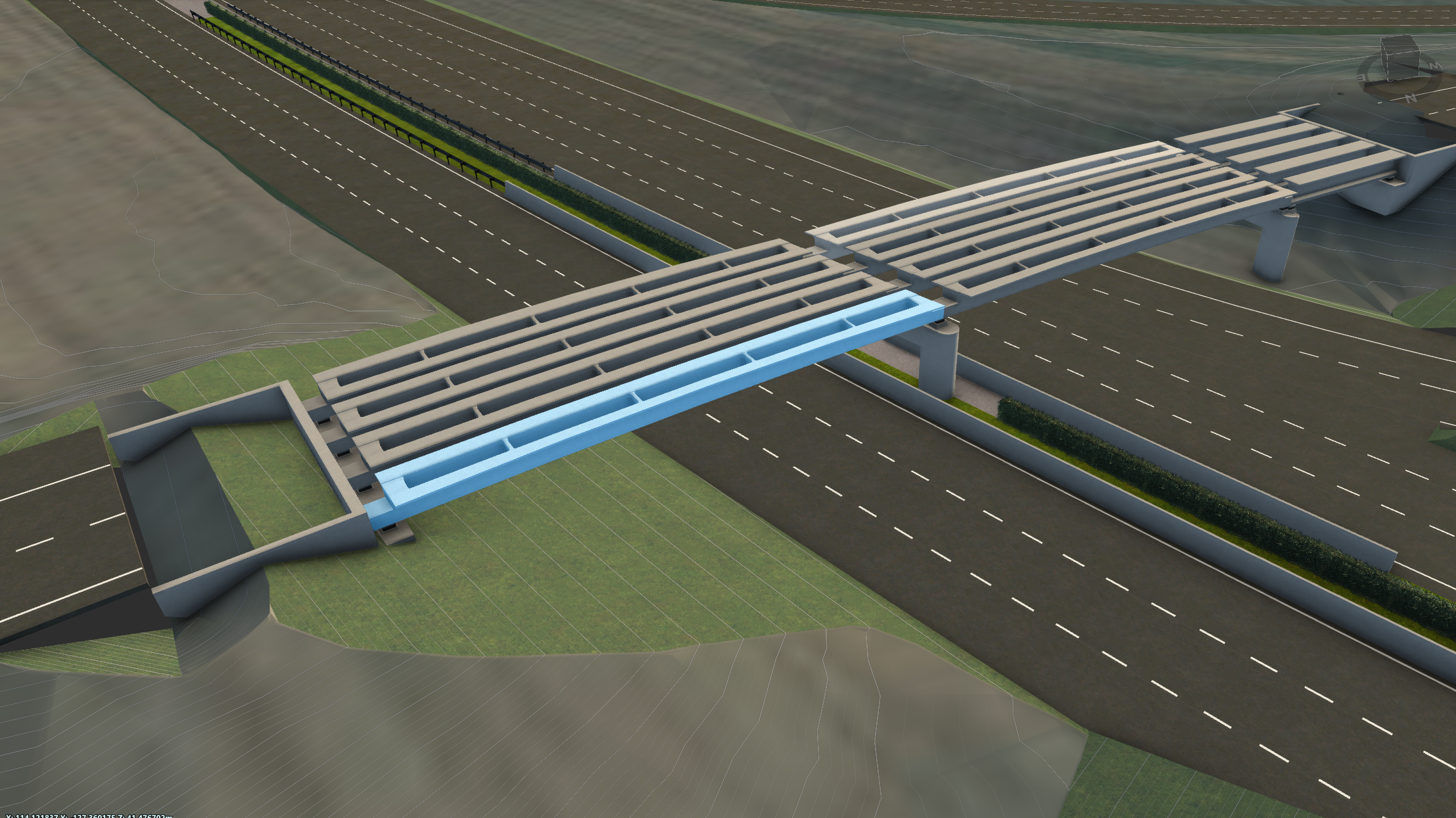

Ahora puede utilizar jácenas 3D complejas para la construcción de puentes. |
Cree modelos de puente de Robot Structural Analysis, además de modelos de puentes de Structural Bridge Design. |

| Puentes y túneles |
- El encuadre y la selección son más rápidos.
- El flujo de trabajo de Civil Structures for Revit ahora utiliza un archivo de parámetros compartido, de modo que varias personas que trabajan en Revit puedan compartir y definir las mismas propiedades. El módulo de extensión del actualizador de Autodesk Revit InfraWorks solicitará un archivo de parámetros compartido al importar un archivo IMX de InfraWorks, si aún no se ha asignado uno.
- Integración de Autodesk Structural Bridge Design y Robot Structural Analysis
- Actualice jácenas de acero desde Autodesk Structural Bridge Design.
- Cree, abra y actualice un modelo de puente de Robot Structural Analysis desde Autodesk Structural Bridge Design.
- Especifique las propiedades del material, las propiedades de la sección, la alineación y las líneas de rejilla de un modelo de puente de Robot Structural Analysis desde Autodesk Structural Bridge Design.
- Se ha añadido la capacidad de actualizar los desfases de corte a una hoja de cálculo y aplicarlos en InfraWorks.

- Se ha añadido nuevo contenido de vegetación a la biblioteca de contenido de Infraworks: * arbustos (3) * flores (17) *setos (3) * prado (3) * hierba (6)
