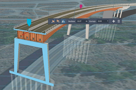

| Los planos delimitadores de geometría permiten visualizar y diseñar de forma óptima los modelos de estructuras civiles mediante la delimitación del contenido y la visualización de la sección transversal de la estructura en la ubicación deseada. |

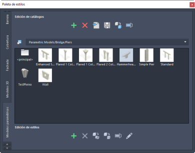

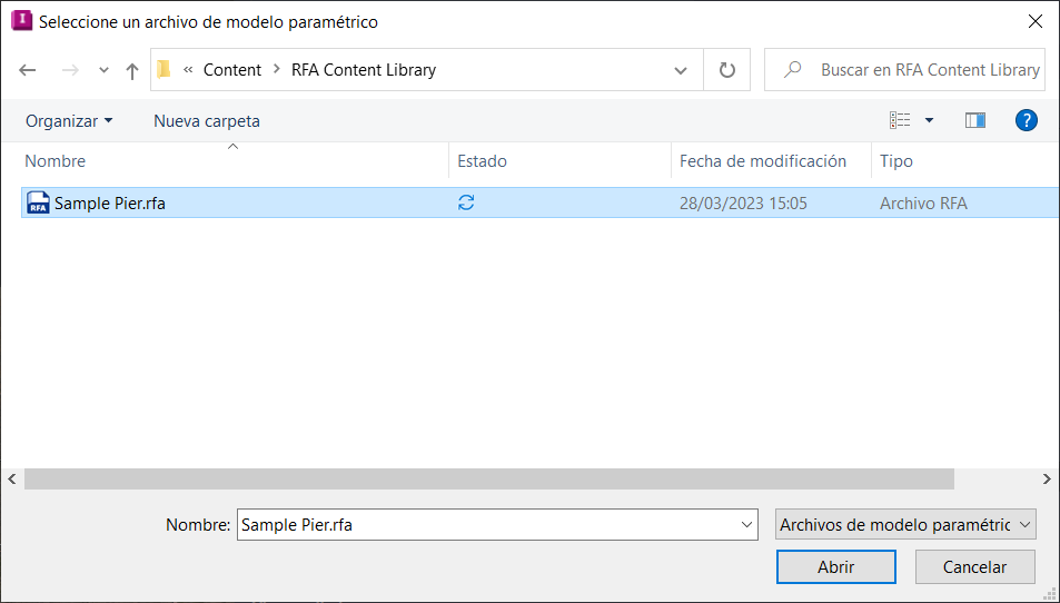

Ahora puede utilizar Familias de Revit como contenido paramétrico en InfraWorks, además de piezas y ensamblajes de Inventor. |

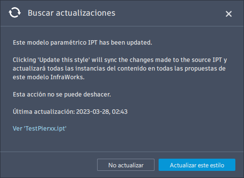

Buscar actualizaciones permite realizar cambios en los archivos de origen de modelos paramétricos (en Inventor o Revit) y, a continuación, aplicar esos cambios al estilo de modelo paramétrico en la Paleta de estilos, así como en todos los ejemplares de ese estilo utilizados en el modelo. |

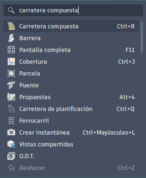

| Ahora puede realizar una búsqueda de comandos (al presionar **Ctrl+F**) para buscar comandos en InfraWorks en lugar de **hacer clic** en los distintos menús de la barra de herramientas. |

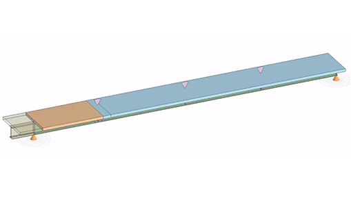

Administre los cambios realizados en las cotas de jácena de pletina de acero durante el proceso de diseño iterativo mediante la actualización del modelo de InfraWorks con los cambios de diseño de Autodesk Structural Bridge Design. |
