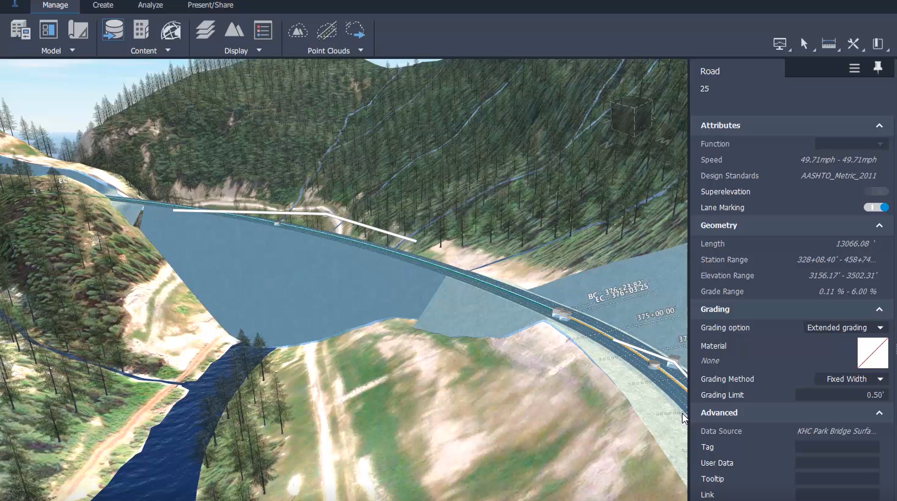

Geometría de obra lineal desde Civil 3D Importación unificada de DWG e IMX Contenido de puente paramétrico Compatibilidad con el escalado de PPP de alta resolución Mejoras de la importación de modelos 3D
Se ha mejorado considerablemente el intercambio de datos entre InfraWorks y Civil 3D, de modo que puede utilizar la geometría completa de obra lineal de Civil 3D en sus modelos de InfraWorks. Esto también complementa el nuevo flujo de trabajo de estructuras civiles. Se ha optimizado la importación de datos IMX para mejorar el intercambio de datos entre Civil 3D e InfraWorks. Se ha añadido más contenido de puente paramétrico de Autodesk Inventor para su uso en los proyectos de estructura civil de InfraWorks Se ha añadido compatibilidad con el escalado de PPP de alta resolución y se ha activado este por defecto en todos los modelos de InfraWorks. (Puede utilizar Opciones de la aplicación para desactivar esta nueva opción). Se ha mejorado la importación de modelos 3D de referencia geográfica para mostrar los valores de rotación y del sistema de coordenadas de los modelos 3D importados, como los modelos de Revit en formato FBX. Esto también permite la colocación interactiva de modelos 3D de referencia geográfica.

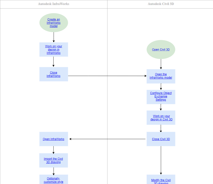

Intercambio de datos con Civil 3D
  • Se han añadido 38 reglas para admitir la asignación de subensamblajes y componentes de Civil 3D a carreteras compuestas de InfraWorks.
  • Se ha añadido la opción Carretera compuesta de obra lineal al cuadro de diálogo Configuración de origen de datos de InfraWorks para los datos de carretera de Civil 3D importados. Esto permite utilizar la geometría de obra lineal completa de Civil 3D en InfraWorks.
  • Se han activado opciones de explanación adicionales para las carreteras compuestas de obra lineal y se han creado las siguientes opciones: No hay interacción de superficies o Explanación ampliada.

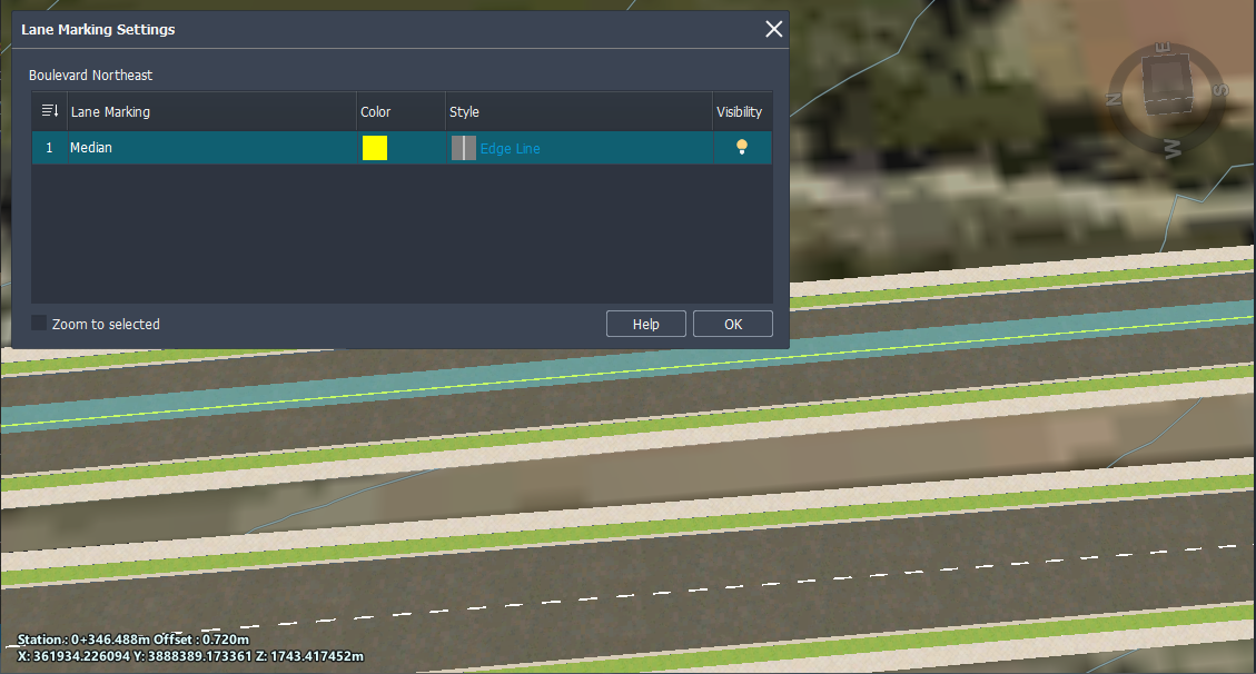

Aspectos destacados (InfraWorks 2021.2, versión de diciembre de 2020)
Autodesk InfraWorks (2021.2, versión de diciembre de 2020) es la versión más reciente de Autodesk InfraWorks (2021). Consulte Para instalar Autodesk InfraWorks si aún no ha actualizado a esta versión.
A continuación, se ofrece información general sobre las mejoras principales de la versión Autodesk InfraWorks 2021.2.
Para obtener información técnica, consulte las notas de la versión.
Aspectos destacados

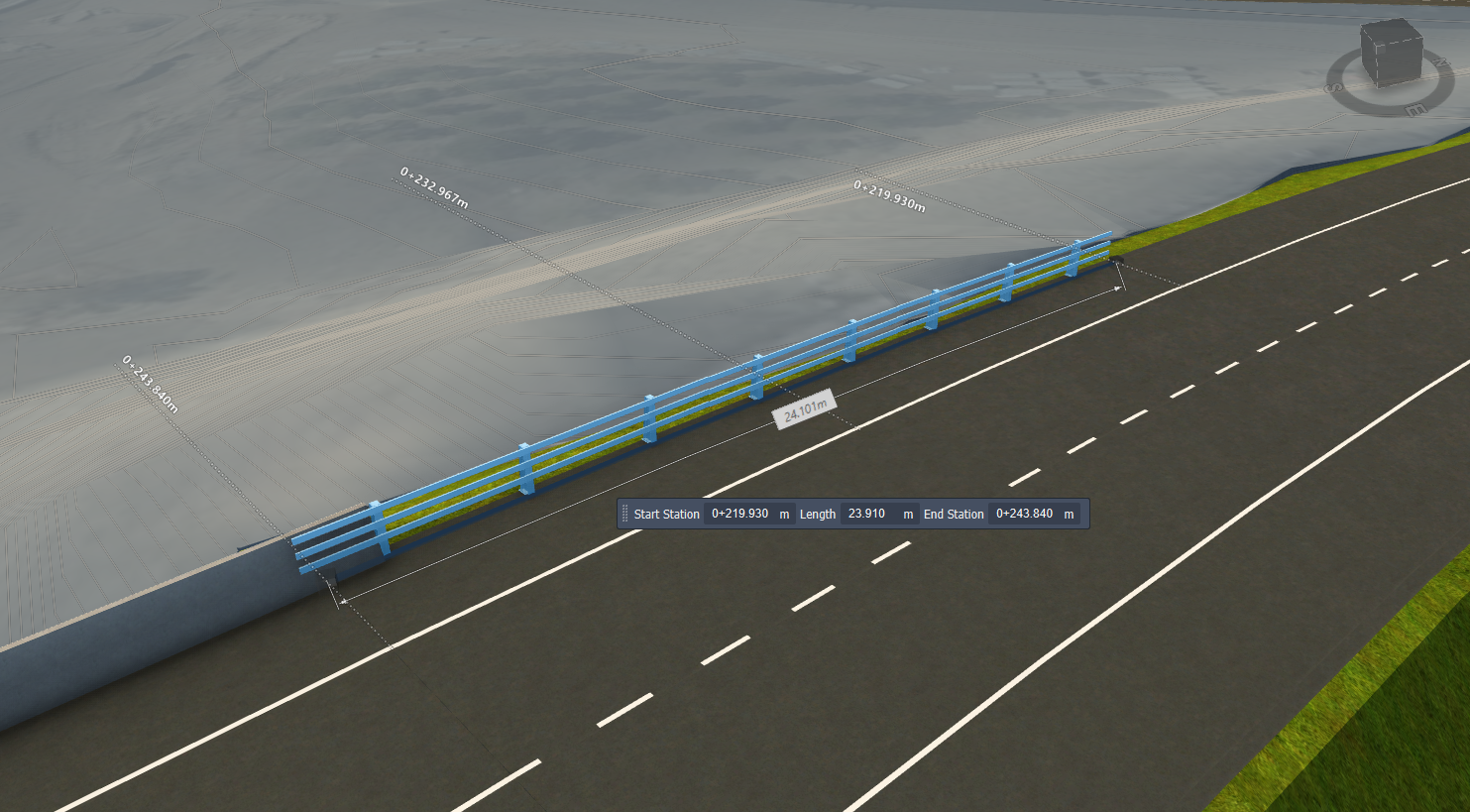

Decoraciones para carreteras de obra lineal Señalizaciones del carril
Se han añadido Decoraciones de carretera para carreteras de obra lineal incorporadas de Civil 3D. Puede modificar Señalizaciones del carril en carreteras compuestas.

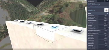

  • Se ha añadido la capacidad de ver la parte superior de la elevación de base en la pila cuando se selecciona una base de puente.
  • Se ha añadido Análisis de puentes refinado. Se tienen en cuenta las alineaciones con curvatura de plano, pilares y contrafuertes sesgados. Asimismo, proporciona modelos de rejilla, desfase de jácena y elemento finito que reflejan mejor la composición real de las jácenas del puente.
  • Se han introducido marcos transversales que representan el armazón estructural entre las jácenas de la placa de acero y las de las cajas de acero. Esta función también admite diafragmas de acero, que normalmente se utilizarían en ubicaciones de soporte entre jácenas.

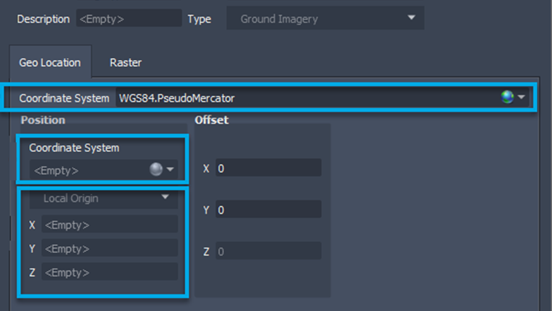

  • Se ha añadido la capacidad de seleccionar un sistema de coordenadas durante la creación del modelo con el Generador de modelos. Esto simplifica enormemente el proceso de usar modelos del Generador de modelos en flujos de trabajo entre productos.
