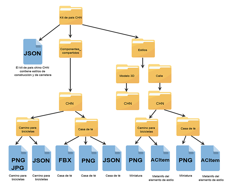

Una biblioteca de contenido para InfraWorks es una biblioteca personalizada de archivos y carpetas que se debe ajustar a unas directrices de formato para poder utilizarse con Autodesk InfraWorks. Cada biblioteca de contenido suele incluir contenido personalizado, como modelos 3D, texturas, materiales, componentes paramétricos y otros estilos.
Al crear bibliotecas de contenido personalizadas, como kits de país para InfraWorks, que son paquetes de contenido pertinentes para una determinada región geopolítica, es importante usar convenciones de denominación coherentes, adoptar unas directrices de estructura de archivos estándar y utilizar el nivel de detalle adecuado.
Cree bibliotecas de contenido utilizando la estructura de archivos de la biblioteca de contenido y las directrices de formato que se describen en el tema de ayuda Para crear un paquete de contenido.
