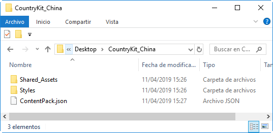

Estructura de la biblioteca de contenido
En primer lugar, desea crear la estructura de carpetas base de la biblioteca de contenido. De este modo, será más fácil ajustar las rutas de texturas y formas más adelante.
  1. Cree una nueva carpeta raíz para su biblioteca de contenido y asígnele un nombre inconfundible, por ejemplo, “Paquete de contenido de España”.
  2. Cree una nueva carpeta dentro de la carpeta raíz denominada "Componentes_compartidos".
  3. Cree otra carpeta nueva dentro de la carpeta raíz denominada "Estilos".
  4. Cree un archivo JSON dentro de su carpeta raíz denominado "PaqueteContenido.json"
    estructura de la biblioteca de contenido
  5. Añada contenido a la carpeta y las subcarpetas Estilo. Consulte Para crear estilos para una biblioteca de contenido.
Cuando haya terminado, la estructura de carpetas final debería tener este aspecto:
