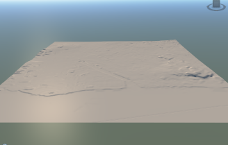

| Terreno (elevación) | ![]() |
Los datos basados en ráster (rejillas) o en vector (archivos TIN o de curva de contorno) son compatibles con los datos de terreno. Consulte Para importar terreno. También se admiten varias capas de superficie o subsuperficie de terreno. Consulte Administrar capas de superficie. |

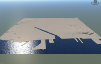

| Terreno y zonas húmedas | ![]() |
Las zonas húmedas se representan mediante cubiertas y recubren el terreno. - Puede crear el esbozo de coberturas o importarlas. Las coberturas de polilínea cerrada representan masas de agua que se desplazan, por ejemplo ríos, arroyos y riachuelos. Las coberturas poligonales representan masas de agua más estáticas, como océanos, mares y lagos. Consulte Para importar cuerpos de agua. |

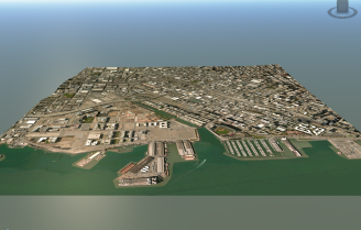

| Terreno e imágenes aéreas (ortografía) | ![]() |
Las imágenes aéreas recubren el terreno. Consulte Para importar imágenes de suelo. |

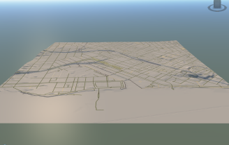

| Datos de terreno y transporte (carreteras y vías férreas) | ![]() |
Las carreteras y las vías férreas recubren el terreno. Puede crear esbozos de carreteras y vías férreas o importarlos. Las carreteras y vías férreas importadas se representan en InfraWorks como carreteras y vías férreas de planificación, que permiten únicamente geometría básica. Esto también se aplica en modelos que se hayan creado con el Generador de modelos. Roadway Design for InfraWorks permite convertir carreteras de planificación en carreteras compuestas, y utilizar la geometría más avanzada de carreteras y vías férreas. Consulte Acerca de las carreteras compuestas y de planificación. |

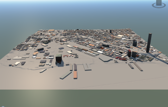

| Datos de terreno y de construcción | ![]() |
Los edificios recubren el terreno. Puede crear el esbozo de edificios o importarlo. Configure los datos de edificios importados para especificar opciones como la altura y el material de la cubierta, la fachada del edificio y el color base. Consulte Para importar edificios. |

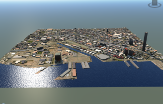

| Terreno, zonas húmedas, imágenes aéreas, datos de transporte, datos de construcción y modelos 3D (mobiliario urbano, árboles, etc.). | ![]() |
