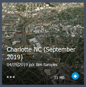

Mosaicos de modelo
Cada modelo de InfraWorks se muestra como mosaico de modelo en Inicio de InfraWorks.
mosaico de modelo
El Estado del modelo se muestra como icono en la esquina inferior derecha de cada mosaico del modelo. Puede crear, abrir, duplicar, eliminar, actualizar o interactuar con sus modelos desde InfraWorks (en Inicio), que aparece en pantalla al iniciar InfraWorks. Para volver a ver la pantalla de Inicio de InfraWorks tras abrir o crear un modelo, haga clic en en la barra de herramientas.

Modelos de ejemplo
InfraWorks incluye un modelo de muestra (Charlotte, NC) y un modelo de aprendizaje de carreteras al que puede acceder desde la opción Inicio.
