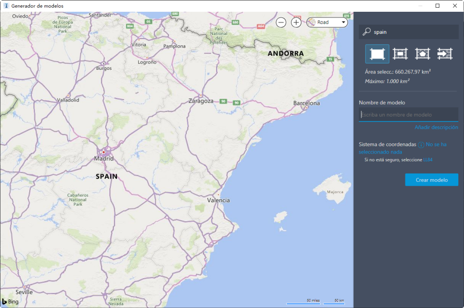

El Generador de modelos utiliza la nube para buscar capas de datos y, a continuación, generar un modelo de un área que especifique.
Puede utilizar el Generador de modelos con o sin cuenta de Autodesk Docs.
Si dispone de una cuenta de Autodesk Docs, puede almacenar los modelos en la carpeta de proyectos de cuentas de BIM Autodesk Docs que elija.
Si no dispone de una cuenta de Autodesk Docs, puede almacenar los modelos localmente en el sistema.
Para acceder al Generador de modelos, en Inicio de InfraWorks, haga clic en Generador de modelos.
Desplace el cursor sobre cualquier conjunto de datos para ver información sobre el origen de datos.
