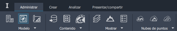

Las herramientas del proyecto que aparecen en el lado izquierdo de la barra de herramientas proporcionan un conjunto de herramientas de planificación, diseño, análisis y presentación adecuadas para la fase del trabajo que se realiza en el modelo. Las utilidades que aparecen en el lado derecho de la barra de herramientas proporcionan herramientas adicionales que usará en todas las fases del trabajo para la medición, el rendimiento, los parámetros de vista, los marcadores, las opciones de colaboración y de aplicación, y la administración de cuentas.
  1. Cambie a Inicio de InfraWorks.
  2. Las herramientas del proyecto que aparecen en el lado izquierdo de la barra de herramientas proporcionan un conjunto de herramientas de planificación, diseño, análisis y presentación adecuadas para la fase del trabajo que se realiza en el modelo (Gestionar | Crear | Analizar | Presentar/Compartir).
  3. Cada sección contiene un subconjunto de las herramientas que se aplicarán a la fase específica del trabajo.

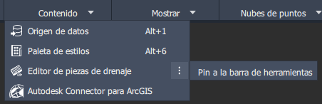

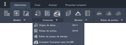

  4. Explore dentro de cada subsección utilizando los menús desplegables para acceder a más herramientas.
    Lista desplegable
    Consejo: es posible personalizar la visualización de las herramientas de acceso rápido en la barra de herramientas. Pase el cursor sobre el nombre de una herramienta y, a continuación, haga clic en el botón de puntos suspensivos verticales y seleccione Fijar a barra de herramientas para que la herramienta aparezca en la barra de herramientas. También es posible restablecer la barra de herramientas a sus valores por defecto desde la ficha Interfaz de usuario de Opciones de la aplicación.
    Anclar en la barra de herramientas
