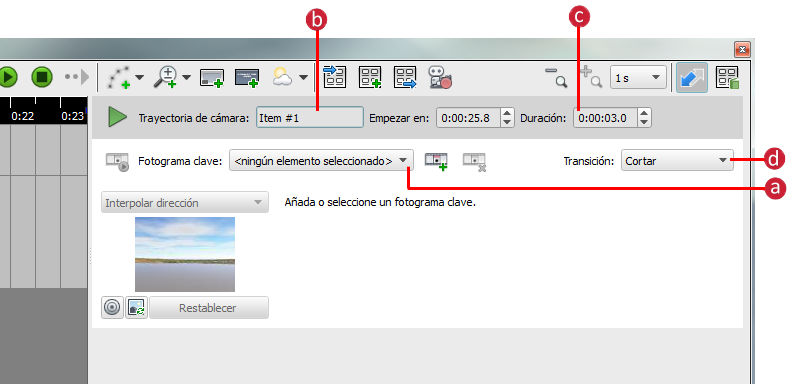

  4. Especifique las opciones de configuración siguientes para la trayectoria de cámara:
    Añadir una trayectoria de cámara
    a. Anule la selección del fotograma clave.
    b. Asigne un nombre a la trayectoria de cámara.
    c. Especifique una duración para la animación de la trayectoria de cámara. También puede especificar una hora de inicio (opcional).
    d. Especifique una transición de corte o fundido para entrar y salir de la estructura de trayectoria de cámara.
    Nota: si especifica Fundido de negro o Fundido de blanco, aparecerá un campo adicional para especificar la duración de la transición del fundido.

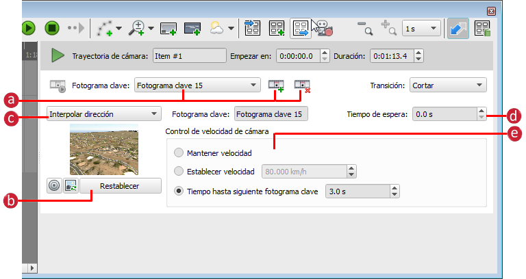

  5. Seleccione un fotograma clave de la lista Fotograma clave para especificar su configuración.
    a. Seleccione el fotograma clave que desee. Puede hacer clic en Crear un fotograma clave para crear un fotograma clave nuevo o bien hacer clic en Suprimir un fotograma clave para suprimir el fotograma clave seleccionado.
    b. Navegue en el modelo para acceder a una determinada vista del fotograma clave seleccionado y haga clic en Restablecer en el Creador de guiones gráficos. Esto definirá la vista de modelo actual para el fotograma clave seleccionado.
    c. Especifique el comportamiento de cámara para el fotograma clave seleccionado.
    • Mirar a lo largo de trayectoria: mantiene la cámara mirando adelante.
    • Interpolar dirección: suaviza las transiciones entre diferentes ángulos de cámara.
    • Interpolar punto de enfoque: se mantiene enfocada en un punto central cuando se mueve la cámara.
    d. Especifique el valor de Tiempo de espera en segundos.
    e. En el grupo Control de velocidad de cámara, indique cómo se controla la cámara entre tomas (fotogramas clave) en la secuencia. Para obtener más información, consulte "Consejos avanzados".
