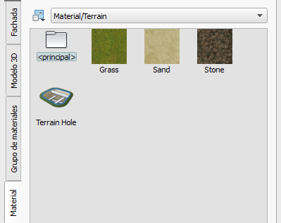

  2. Haga clic en un estilo de cobertura para seleccionar ese estilo para la cobertura. Seleccione un estilo de cobertura Terrain Hole si desea un agujero en el terreno.
    Nota:
    • En el catálogo de estilos Materials/Terrain, hay disponibles tres texturas de terreno de varias escalas.
      Texturas
    • Si desea utilizar estilos de tubería diferentes de los que aparecen en el catálogo Seleccionar estilo de dibujo, puede crear y editar estilos de cobertura con la Paleta de estilos. Consulte Acerca de la edición de estilos para obtener más información.

Asigne una textura de terreno de varias escalas (Grass, Sand o Stone del catálogo de estilos Materials/Terrain) a un estilo de área de cobertura para obtener resultados visuales óptimos.
