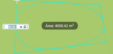

    Boceto de agua Haga clic en los puntos para crear un contorno para el embalse o el lago. Haga doble clic en el último punto para terminar de crear el área. El contorno se rellena con el estilo de agua seleccionado. Boceto de región de agua

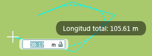

    Boceto de río Defina un camino lineal para el río. Haga doble clic en el último punto para finalizar la creación de la línea. Un elemento de agua lineal utiliza el estilo de agua que ha seleccionado. Un búfer rodea el agua en cualquier lado. Boceto de río
