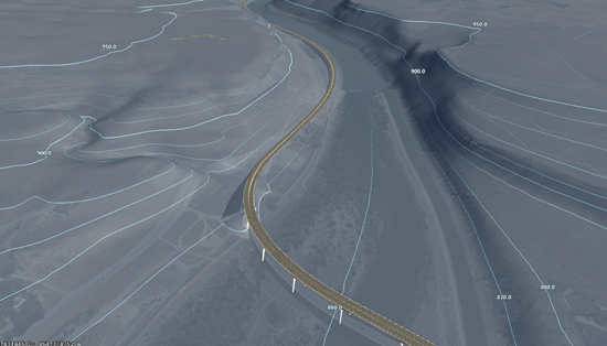

  3. Haga clic en los controles para alternar entre Visualizar las líneas de curva de nivel y Mostrar texto de elevación, y para personalizar la visualización de las líneas de curva de nivel y el texto de elevación.
    Nota: El texto de elevación solo se muestra en las líneas de curva de nivel principales.

Visualizar las líneas de curva de nivel Activa o desactiva la visualización de líneas de curvas de nivel. Puede personalizar el estilo de línea mediante las opciones siguientes:
  • Grosor de línea
  • Color de línea
  • Grosor de la sombra
  • Color de la sombra
Mostrar texto de elevación Activa o desactiva la visualización del texto de elevación para contornos de terrenos. Puede personalizar el estilo de texto mediante las opciones siguientes:
  • Tamaño de fuente
  • Color de tipo de letra
  • Etiquetas por contorno: número máximo de veces que se muestra el texto de elevación para cada línea de curva de nivel principal. Dependiendo de la ubicación de la línea de curva de nivel en la vista, puede que algunas líneas no tengan el número máximo de etiquetas.
    • 1 - un máximo de una etiqueta por línea de curva de nivel, colocada en el punto medio de la pantalla si la línea de curva de nivel se extiende a lo largo de la vista. Las etiquetas de líneas que no se extienden por la vista se colocan cerca del centro de la pantalla.
    • 2 - un máximo de dos etiquetas por línea de curva de nivel, una etiqueta en cada mitad de la pantalla.
    • 4 - un máximo de 4 etiquetas por línea de curva de nivel, una etiqueta en cada cuarto de la pantalla.
    • 8 - un máximo de 8 etiquetas por línea de curva de nivel, situadas cerca del borde de la pantalla. Con esta opción, se mantiene despejado el centro de la pantalla.
