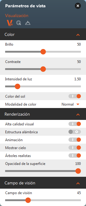

En el menú desplegable Vista, haga clic en Parámetros de vista para configurar los parámetros de la vista activa.
parámetros de vista

Panel Visualización
efectos visuales
Brillo: rango entre los colores más claros y los más oscuros de la imagen. Un brillo alto reduce la cantidad de negro en colores; la imagen parece una fotografía sobreexpuesta. Un brillo bajo aumenta la cantidad de negro en colores; la imagen parece una fotografía obtenida con luz insuficiente.
Contraste: los tonos más claros se aclaran más y los tonos más oscuros se oscurecen más. Intensidad de luz: ajusta el brillo general y la intensidad de los colores de manera uniforme.
Color del sol: añada una tonalidad para simular la posición del sol.
Modalidad de color: Normal, Escala de grises o Sepia.
Alta calidad visual: visualización del modelo de alta resolución frente a baja resolución.
Nota: Este parámetro se especifica para la vista, pero el valor de Detalles de visualización (el nivel de detalle de la visualización del terreno, los objetos generados y los modelos 3D importados) se especifica para todas las vistas del modelo en Opciones de la aplicación, pestaña Gráficos 3D.
Estructura alámbrica: reduce las operaciones a esqueletos tridimensionales mostrando solo las líneas y los vértices.
Animación: activa y desactiva animaciones de ondas de agua y nubes. Su desactivación hace que las ondas y las nubes no se muevan.
Mostrar cielo: activa y desactiva la visualización del fondo de cielo.
Árboles realistas: si se activa esta opción, todos los objetos de la capa de árboles se representan de forma realista. Si se desactiva, los árboles se representan mediante un modelo de árbol simplificado y coherente con la escala ajustada a la altura correcta del objeto. Puede activar y desactivar esta opción en una vista de ingeniería, donde una vista limpia del modelo puede ser útil para la edición.
Nota: Esta opción solo afecta a objetos del tipo "Árbol". Los siguientes objetos no se verán afectados:
Opacidad de superficie: hace que el modelo de superficie sea transparente para ver elementos por debajo del terreno.
Campo de visión: un campo de visión reduce la vista actual y aplana elementos, como el objetivo gran angular de una cámara. Los elementos parecen más lejanos y pequeños de lo que son en realidad.

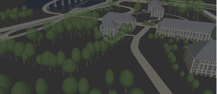

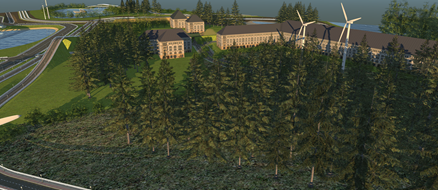

Árboles realistas Si se ha activado este efecto, todos los objetos de capa de árboles se representan de forma realista. Árboles realistas
Árboles simplificados Si se desactiva el efecto Árboles simplificados, los árboles se representan mediante un modelo de árbol simplificado y coherente con la escala ajustada a la altura correcta del objeto. Con los árboles simplificados, puede ver las posiciones y las dimensiones de los árboles, pero una propiedad de transparencia garantiza que los árboles no oculten otros objetos del modelo. Árboles simplificados
