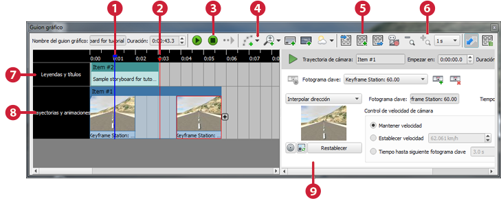

    El Creador de guiones gráficos se abre en la parte inferior de la ventana del modelo. Puede ajustar el tamaño y la posición de la ventana del panel.
Acerca de los guiones gráficos
  1. El indicador de cabecera de reproducción (línea azul) establece el punto inicial de la reproducción.
  2. El marcador (flecha roja) indica el punto de inserción de nuevos elementos.
  3. La reproducción controla todo el guion gráfico, desde el indicador de cabecera de reproducción (línea azul). Los elementos individuales cuentan con sus propios controles de reproducción.
  4. La barra de herramientas del Guion gráfico incluye controles para crear elementos y administrar guiones gráficos.
  5. Importe y exporte guiones gráficos.
  6. Acerque y aleje el guion gráfico y especifique la resolución del zoom. También puede aplicar zoom a la extensión del guion gráfico.
  7. En la pista superior aparecen las leyendas y los títulos.
  8. En la pista inferior se incluyen las rutas y animaciones.
  9. Los parámetros para el elemento seleccionado aparecen a la derecha.
