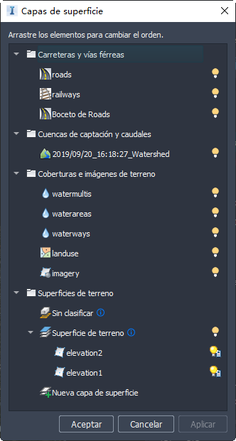

  1. Haga clic en Administrar glifo Mostrar glifocapas de superficie (Capas de superficie).
    Aparece el cuadro de diálogo Capas de superficie. Puede arrastrar capas para reordenar su visualización en el lienzo.
    capas de superficie
  2. Utilice visible y escondido para modificar la visibilidad del terreno, las imágenes de suelo, las coberturas y las áreas de aguas, así como carreteras y ferrocarriles.

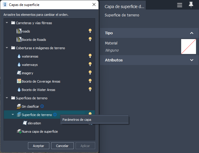

    Nota: parámetros de capas indica que una capa de superficie tiene parámetros que se pueden modificar en la pila.
  3. Para Superficies de terreno, haga clic con el botón derecho en una subcategoría como Superficie de terreno y seleccione la Configuración de capas para modificar el estilo del material y atributos relacionados, como la opacidad de superficie de esa capa en la Pila. Parámetros de capa
  4. Para administrar el orden de las capas de superficie, haga clic en una capa de superficie y, a continuación, arrástrela y suéltela para ajustar el orden en el que se apilan las capas.
  5. Haga clic con el botón derecho en una categoría de capas de superficie para revisar la configuración de capas.
  6. Haga clic en Aplicar para regenerar el modelo con los cambios realizados.
  7. Cuando haya terminado, haga clic en Aceptar.
