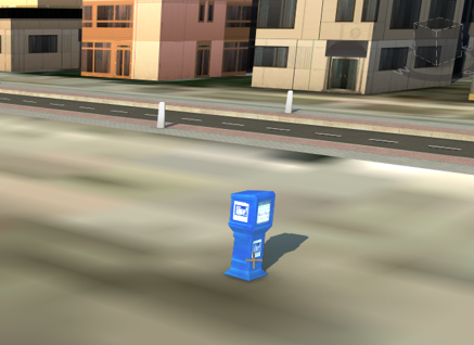

Mobiliario único
Haga doble clic en un punto sobre el terreno para añadir un único objeto de modelo de mobiliario urbano.
Mobiliario urbano - Simple

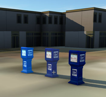

Serie de mobiliario
Haga clic en puntos individuales para crear una trayectoria para el mobiliario urbano. Haga doble clic en el último punto para finalizar la trayectoria.
Mobiliario urbano - Serie

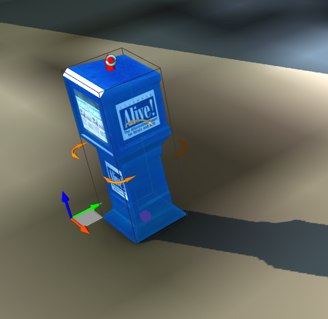

  1. Con el elemento seleccionado, haga clic en la miniatura del Estilo manual en el panel Tipo de la pila y elija otro estilo de modelo 3D en la paleta. Consulte Para aplicar estilos a elementos individuales.
  2. Utilice el gizmo de elevación para ajustar la altura o la orientación del mobiliario urbano.
Mobiliario urbano - Gizmos
