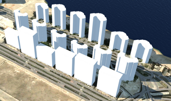

Visualice todos los edificios, ya se hayan importado o dibujado, con un único color y una apariencia uniforme.
En algunos casos, una visualización del mundo real puede ocultar información que un ingeniero o un arquitecto desean resaltar. Por ejemplo, es posible que desee mostrar las formas de edificios, pero con un color liso (como el blanco) en lugar de utilizar los materiales de la fachada y la cubierta. Esta presentación permite destacar de forma visual otros detalles como, por ejemplo, una obra lineal de transporte propuesta.
Visualizar edificios
