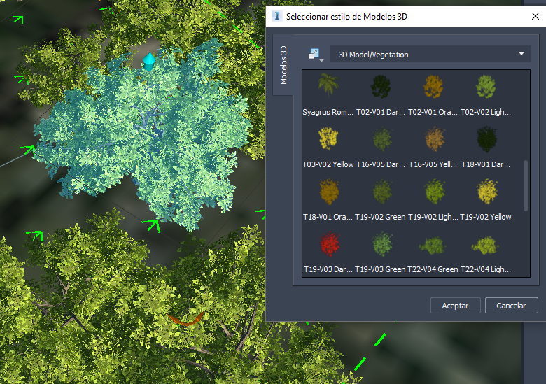

  1. Haga clic en Crear glifo Entorno y, a continuación, expanda el menú desplegable.
  2. Realice una de las acciones siguientes:
    • Haga clic en base del boceto para añadir un grupo de árboles.
    • Haga clic en fila del boceto para añadir una fila de árboles.
    • Haga clic en un estilo de objeto de modelo 3D del catálogo que aparece para seleccionarlo.
      Nota: los estilos de árbol adaptativos se encuentran en Modelo 3D glifo Vegetación glifo Árboles adaptativos. Con estos estilos, la geometría se adapta automáticamente a la distancia de la cámara, lo que mejora el rendimiento y la visualización del modelo con diferentes niveles de detalle.
La selección inicial se convertirá en el valor por defecto para la adición de árboles hasta que la cambie de nuevo.

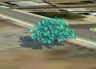

Para añadir un único árbol
Haga doble clic en un punto. Se coloca un único árbol en ese punto.

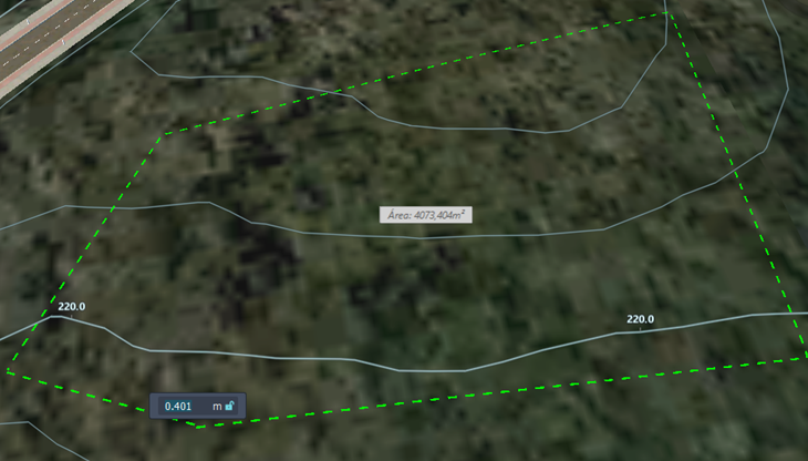

  1. Haga clic en base del boceto.
  2. Seleccione un estilo de dibujo.
  3. Dibuje un área poligonal para el grupo de árboles. Haga clic para colocar puntos individuales. Haga doble clic para finalizar. Se coloca aleatoriamente un grupo de árboles dentro de la región.
    Base del boceto de árboles
  4. Utilice el control deslizante Densidad para ajustar el número de árboles del grupo.
    Control deslizante de árboles
Puede hacer doble clic en un árbol dentro de un grupo para volver a visualizar el control deslizante Densidad. Es importante modificar la densidad antes de ajustar otros elementos, como la altura, para no perder los cambios.

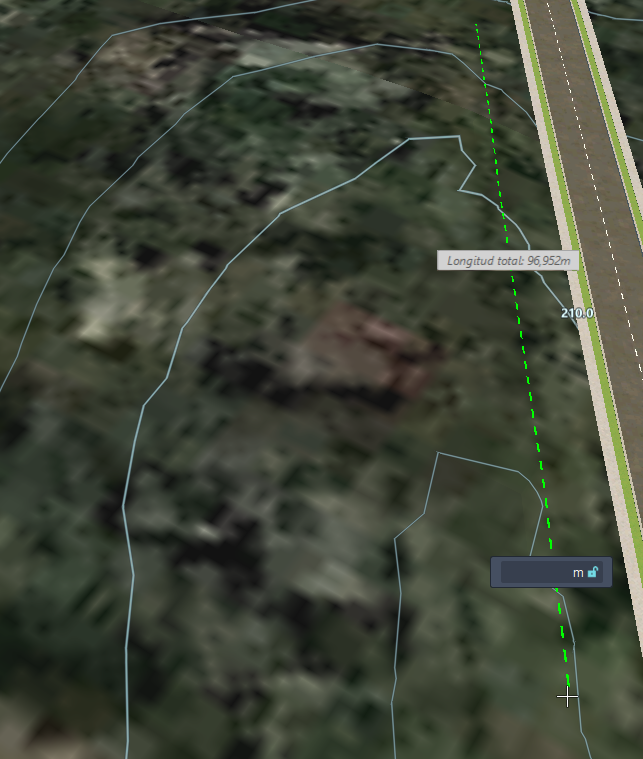

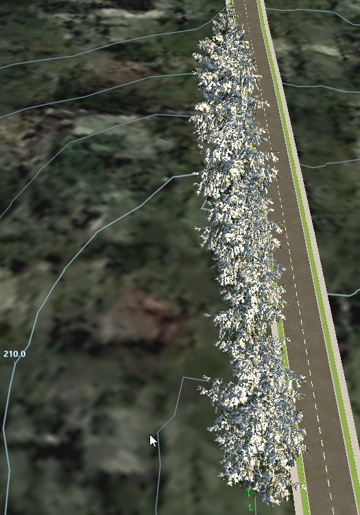

Para añadir una fila de árboles
Una fila de árboles coloca los objetos de modelo 3D que elija a lo largo de una trayectoria lineal que defina.
  1. Haga clic en fila del boceto.
  2. Haga clic para colocar puntos individuales. Haga doble clic para finalizar.
    Fila del boceto de árboles

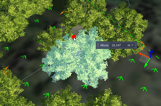

Para modificar árboles

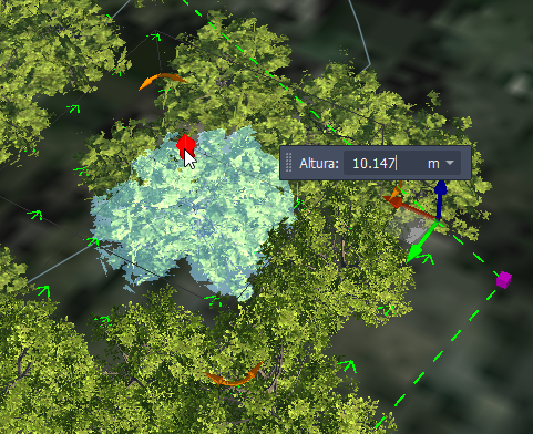

  1. Haga doble clic en un árbol del grupo o la fila para seleccionar todos los árboles dentro del contorno.
  2. Utilice el control deslizante Densidad para ajustar el número de árboles del grupo o la fila.
  3. Utilice el gizmo de elevación para ajustar la altura de las plantas.
    Gizmos de árboles
  4. Después de añadir un árbol o una fila de árboles, puede mover árboles individuales o grupos de árboles a diferentes ubicaciones y aplicarles una escala según sea necesario.
