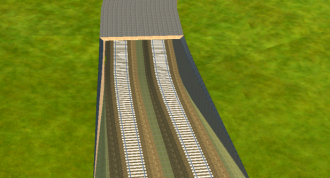

Una unidad de ferrocarril con dos vías de ferrocarril que comparten un túnel. Unidad de ferrocarril

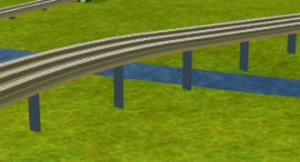

Una unidad de ferrocarril con tres vías de ferrocarril que comparten una estructura de puente Unidad de ferrocarril
