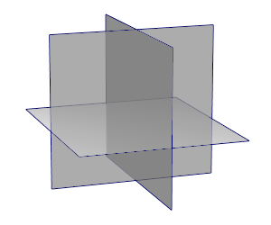

  1. Para iniciar la creación de un árbol con un número reducido de polígonos en una aplicación de modelado 3D, use un plano que conste de dos polígonos y presente una imagen del árbol que desea crear para la textura.
  2. Para asegurarse de que el árbol esté visible desde todos los lados, utilice un segundo plano y gírelo 90 grados para obtener una vista lateral, y un tercer plano para obtener la vista superior.
    planos

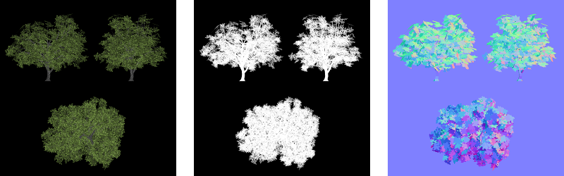

  9. Oculte todos los planos y renderice una imagen del árbol original con el valor "alfa independiente" seleccionado para utilizarlo para la aplicación de textura.
  10. También puede realizar un pase de renderización normal. No utilice sombras para la renderización a fin de evitar direcciones de luz distintas en InfraWorks.
En la imagen siguiente se muestran, de izquierda a derecha, las texturas de color, alfa y normal.
Color de árbol

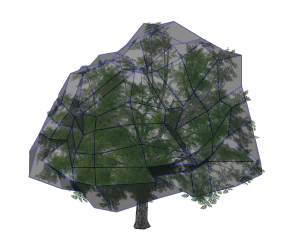

  1. Visualice los planos y asigne un material.
Utilice las texturas renderizadas para el canal de color y transparencia del material. Si tiene una textura de normal, utilícela para el mapeado de normales.
  1. Vuelva a colocar los grupos en su posición original.
árbol
Cada uno de los planos tiene un lado frontal y lateral en función de su orientación normal. En InfraWorks, hay una opción para desactivar la visibilidad de las caras posteriores.
  1. Para asegurarse de que los planos estén visibles desde ambos lados, realice copias de los mismos y voltee su orientación normal.
Puede controlar la orientación de la cara mediante la exclusión selectiva de caras posteriores o la visualización de normales.

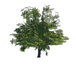

  1. Contraiga los planos en un único objeto y expórtelo con un formato FBX, OBJ o DAE.
Nota: es recomendable utilizar FBX porque este formato admite correctamente la información normal.

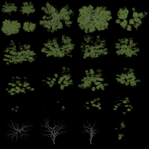

Para crear otra versión de nivel de detalle (ND) con más profundidad en perspectiva, puede cortar el árbol en secciones.
Secciones de árbol
Un método sencillo consiste en usar un delimitador de cámara para la renderización. Puede definir una distancia cercana y lejana para la cámara, por lo que las imágenes renderizadas solo incluirán el contenido de este intervalo. De esta manera, puede crear planos para las partes frontal, posterior, izquierda, derecha y superior del árbol con diferentes áreas de profundidad.
Color de árbol
Secciones de árbol

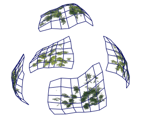

También puede modelar un recubrimiento para el árbol y utilizarlo en el exterior para obtener una mejor forma.
Recubrimiento de árbol
Corte el árbol en piezas para todos los lados a fin de que pueda utilizar el mapeado de UV y la aplicación de textura al igual que con los planos.
