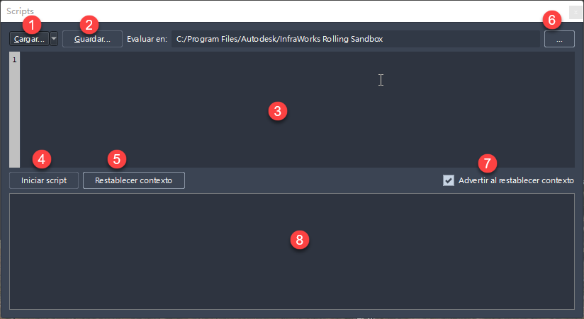

Haga clic en utilidades glifoscripts (Scripts) para abrir la consola de Scripts.
Consola de creación de Scripts
  1. Cargue un archivo de JavaScript para utilizarlo.
  2. Guarde el script actual.
  3. Haga clic en el área de scripts y escriba o pegue un script.
  4. Haga clic en Iniciar script.
  5. Restablezca el contexto del script.
  6. Vaya a otra ubicación para evaluar el script. Este es el directorio donde se ejecutará el script.
  7. Si se selecciona, aparece un mensaje para preguntar si desea restablecer el contexto aun en el caso de que eso cambie el tiempo de ejecución del script y se pierdan los cambios locales.
  8. Los resultados del script se devuelven aquí.
