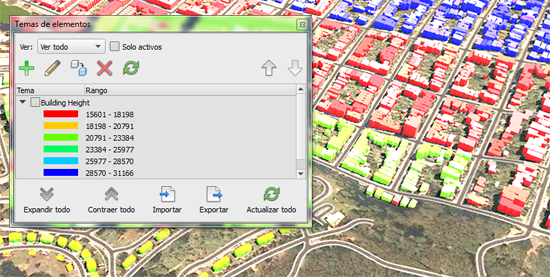

  1. Haga clic en Administrar glifo Mostrar glifo  Temas de elementos (Temas de elementos) para abrir la paleta Temas de elementos.
  2. Haga clic en Añadir nuevo tema (Añadir un nuevo tema).
  3. En las opciones de Parámetros de tema, configure lo siguiente:
    • Especifique un nombre para el tema.
    • Seleccione una clase de elemento para el tema.
    • Seleccione la propiedad de elemento a la que aplicar un tema.
      Por ejemplo, para crear un tema que compara la altura de edificios, seleccione la clase de elemento Edificios; a continuación, seleccione la propiedad Roof Height. Se muestran los valores mínimo y máximo de esa propiedad. No se pueden cambiar.
    • En Distribución, indique el método que se utiliza para determinar el rango de temas. Para obtener más información, consulte la sección "Consejos avanzados" a continuación.
    • Indique el valor de Número de reglas.
  4. En Rango de colores, especifique lo siguiente:
    • Transparencia: utilice el control deslizante para indicar el porcentaje de la aplicación de estilos subyacente que se puede ver al aplicarse el tema. Cuanto mayor sea un parámetro, más transparente será el tema.
    • Desde color y Hasta color: InfraWorks crea una rampa de colores entre el primer color del tema (Desde color) y la selección de Hasta color. El área Vista preliminar muestra la rampa de colores.
    • Tipo de paleta: para obtener más información, consulte la sección "Consejos avanzados" a continuación.
  5. Haga clic en Aceptar para aplicar el tema.
