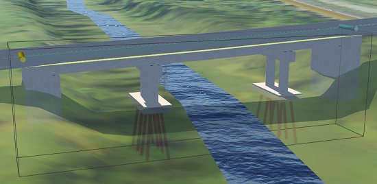

Para cambiar la opacidad de la superficie
Haga que la superficie sea más transparente u opaca. Convertir en transparente la superficie permite ver elementos debajo del terreno.
Opacidad del terreno
  1. En el menú desplegable Vista, haga clic en Parámetros de vista para configurar los parámetros de la vista activa.
    parámetros de vista
  2. Utilice el control deslizante para ajustar Opacidad de superficie.
    Desplace el control deslizante completamente a la izquierda para que la superficie sea transparente del todo; desplácelo completamente a la derecha para que sea opaca del todo.
