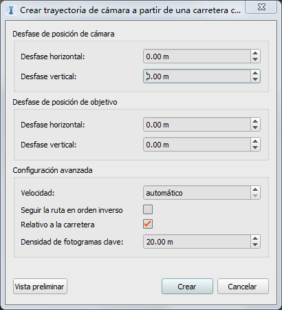

  4. Cuando se le solicite, seleccione la carretera de diseño en el modelo.
  5. Ajuste los desfases de cámara y objetivo para la trayectoria de cámara en el cuadro de diálogo Crear trayectoria de cámara a partir de una carretera compuesta.
    Coloque el cursor sobre campos individuales del cuadro de diálogo para obtener información de herramientas. Haga clic en Crear cuando haya finalizado.

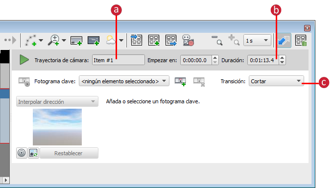

  6. El panel Guion gráfico glifo y la fila Trayectorias y animaciones muestran la carretera seleccionada como una serie de fotogramas clave en la trayectoria de cámara.
    Crear una trayectoria de cámara
    • a. Asigne un nombre a la trayectoria de cámara.
    • b. Especifique una duración para la animación de la trayectoria de cámara.
    • c. Especifique si desea cortar o difuminar cuando entre y salga del fotograma clave de la trayectoria de cámara.
      Si especifica Fundido de negro o Fundido de blanco, indique cuánto debe durar la transición.

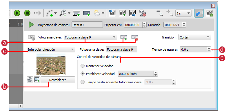

  7. Seleccione un fotograma clave de la lista Fotograma clave para especificar su configuración.
    a. Seleccione el fotograma clave que desee. Puede hacer clic en Crear un fotograma clave para crear un fotograma clave nuevo o bien hacer clic en Suprimir un fotograma clave para suprimir el fotograma clave seleccionado.
    b. Navegue en el modelo para acceder a una determinada vista del fotograma clave seleccionado y haga clic en Restablecer en el Creador de guiones gráficos. Esto definirá la vista de modelo actual para el fotograma clave seleccionado.
    c. Especifique el comportamiento de cámara para el fotograma clave seleccionado.
    • Mirar a lo largo de trayectoria: mantiene la cámara mirando adelante.
    • Interpolar dirección: suaviza las transiciones entre diferentes ángulos de cámara.
    • Interpolar punto de enfoque: se mantiene enfocada en un punto central cuando se mueve la cámara.
    d. Especifique el valor de Tiempo de espera en segundos.
    e. En el grupo Control de velocidad de cámara, indique cómo se controla la cámara entre tomas (fotogramas clave) en la secuencia. Para obtener más información, consulte "Consejos avanzados".
  8. Repita el paso 5 para especificar la configuración de otro fotograma clave.
  9. Para reproducir el fotograma clave seleccionado desde su inicio, haga clic en Crear un fotograma clave.
