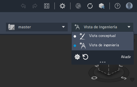

  1. En el menú desplegable Vista, haga clic en Parámetros de vista para configurar los parámetros de la vista activa.
    parámetros de vista

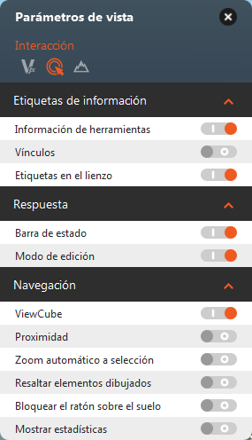

  2. Haga clic en Parámetros de vista para mostrar la ficha Interacción.
    Parámetros de vista
  3. Haga clic en el control para activar o desactivar los parámetros de interacción como desee.
Parámetro Interacción Actívela para...
Información de herramientas visualizar la información de herramientas del elemento (que contiene texto, imágenes, vínculos o valores de propiedades del modelo).
Vínculos visualizar vínculos de elementos (conexiones a bancos de datos externos, información de herramientas o mapas).
Etiquetas en el lienzo visualizar etiquetas en el lienzo. Puede activar o desactivar la visualización de etiquetas de forma independiente para las vistas conceptual y de ingeniería. Las etiquetas en el lienzo incluyen anotaciones para carreteras compuestas. Establezca Etiquetas en el lienzo en Activado para permitir el control local de la visualización de la geometría de una carretera seleccionada. (Mostrar geometría de carreteras en el menú contextual de una carretera compuesta seleccionada).
Barra de estado visualizar las coordenadas del cursor en la esquina inferior izquierda de un modelo. Barra de estado
Modo de edición permitir la realización de cambios en el modelo mediante las herramientas de diseño e ingeniería. Si se desactiva esta opción, la vista se encuentra en el Modo de selección, que permite seleccionar elementos y utilizar solo herramientas de visualización. Puede definir el modo por defecto de forma independiente para las vistas conceptual y de ingeniería.
ViewCube visualizar la herramienta ViewCube para desplazarse por el modelo.
Proximidad visualizar la información de herramientas cuando se alcance la distancia de proximidad. Consulte Acerca de la creación de vínculos, información de herramientas y marcas de agua para obtener más información.
Zoom automático a selección ampliar automáticamente la vista de los elementos seleccionados en la ventana gráfica.
Resaltar elementos dibujados resaltar los elementos esbozados cuando está en modo de dibujo.
Bloquear el ratón sobre el suelo impedir que se muestren las vistas de subsuelo.
Mostrar estadísticas activar o desactivar la visualización de estadísticas, como el volumen o la longitud total de un objeto, mientras edita o dibuja.
