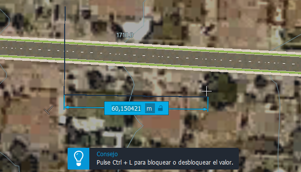

Haga clic para colocar cada uno de los puntos de la parcela o del usufructo. Haga doble clic para finalizar el dibujo o elija Terminar dibujo desde el menú contextual.
Las guías en el lienzo mostrarán los valores de longitud y de área. Haga clic en la etiqueta de longitud azul para introducir los valores directamente.

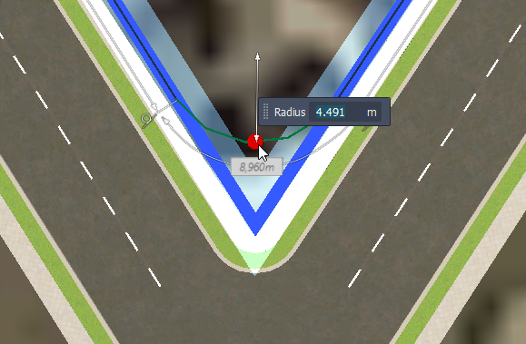

| Cambie un vértice (punto donde se unen dos líneas) a un arco y ajuste el radio del arco | Seleccione el recurso, haga clic en el punto y elija Convertir en arco en el menú contextual. Ajuste el radio mediante la barra flotante o introduzca un valor en el campo Radio. ![]() |
