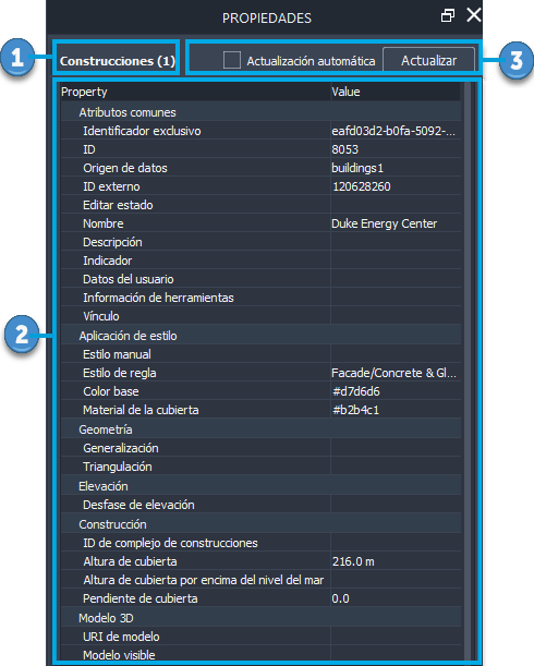

Utilice la paleta Propiedades para ver los detalles de la selección actual.
Para acceder a la paleta Propiedades, seleccione un elemento, haga clic con el botón derecho en el elemento y haga clic en Propiedades.
paleta Propiedades
  1. Selección: tipo y número de elementos seleccionados. Si ha seleccionado elementos de más de un tipo, en esta área se visualiza "Varias clases". Siempre que se seleccionan varios elementos (incluso si son del mismo tipo), pueden mostrarse valores a menos que los elementos compartan el mismo valor para un atributo determinado.
  2. Lista de propiedades: muestra todas las propiedades disponibles para la selección, así como los valores que se especifiquen para dichas propiedades. Las propiedades que aparecen atenuadas están bloqueadas y no se pueden cambiar. Para cambiar propiedades desbloqueadas, haga clic en el campo Valor de la propiedad en cuestión. Consulte Modificar propiedades de elemento.
  3. Opciones de actualización: actualiza los valores de las propiedades después de realizar un cambio o muestra dichos cambios automáticamente.
