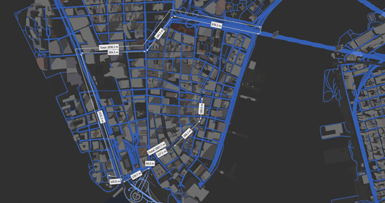

Utilice la herramienta Distancia del recorrido para medir la distancia horizontal y vertical a lo largo de una polilínea.
  1. Reduzca la vista para poder ver el área que desea medir.
  2. Haga clic en medir glifo polilínea.
  3. Haga clic en el punto inicial y, a continuación, en los puntos siguientes que componen la polilínea.
    La distancia entre cada dos puntos aparece en la línea entre los puntos. Cada uno se etiqueta por separado.
  4. Para completar la polilínea, haga doble clic.
    Medir_a_lo_largo_de_la_polilínea
    La distancia total se muestra en una etiqueta distinta.
  5. Para borrar la medición actual, pulse la tecla Retroceso. Para borrar todas las medidas actuales, pulse la tecla Esc. Para mostrar u ocultar todas las medidas, pulse la barra espaciadora.
    La herramienta sigue activa y puede medir una ruta de polilínea distinta.
