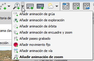

  1. En el Creador de guiones gráficos, abra el menú desplegable de Añadir nueva animación de zoom.

  2. Seleccione el tipo de animación:
    • Grúa — Grúa
      La cámara se mueve hacia arriba y se aleja de la posición original, o hacia abajo y hacia ella.
    • Panorámica — Panorámica
      La cámara permanece en una posición fija y se desplaza a los ángulos de rotación que especifique para girar la vista a la derecha o a la izquierda y para crear ángulo hacia arriba o hacia abajo.
    • Órbita — Órbita
      La cámara gira alrededor del punto focal. Imagine el desplazamiento de la cámara en una esfera imaginaria alrededor del elemento en el centro de la pantalla, que permanece fijo.
    • Encuadre y zoom — Encuadre y zoom
      La cámara se encuadra de forma simultánea para aplicar zoom. El efecto es un movimiento de zoom que no permanece centrado en el mismo punto. Para ver el efecto de encuadre, debe definir al menos uno de los valores de Distancia con un valor bastante elevado (varios kilómetros). Las distancias desplazan el punto de mira del zoom (que, de otro modo, sería el elemento en el centro de la pantalla).
    • Paseo grabado — Paseo grabado
      La cámara pasa directamente a la instantánea y, a continuación, reproduce una grabación que realice. Esto permite visualizar elementos específicos desde ángulos concretos, en lugar de encuadrar o aplicar zoom en general.
    • Movimiento estático — Movimiento estático
      La cámara no se mueve durante la instantánea, aunque se puede desplazar durante la transición a la instantánea. Es similar a una presentación.
    • Vía — Vía
      La cámara se mueve a la izquierda o a la derecha de la posición original.
    • Zoom — Zoom
      La cámara se mueve hacia la posición original o se aleja de ella.
