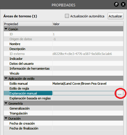

Para añadir o modificar una explanación en un área de explanación
  1. Seleccione el área de explanación y haga clic con el botón derecho.
  2. Haga clic en Propiedades.
  3. Haga clic en el campo Explanación manual en la paleta Propiedades y haga clic en el botón Examinar.
    Estilo de explanación
  4. Seleccione un estilo de explanación en el cuadro de diálogo que aparece y pulse Aceptar.
  5. Haga clic en Actualizar en la paleta Propiedades.
