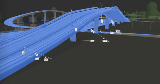

Medición entre puntos Mida las distancias horizontales y verticales. Si tiene un modelo grande (global), puede medir la distancia entre puntos distantes. Mida la distancia entre objetos que están por encima o en el suelo, y de objetos que están debajo del suelo. Mida la anchura, longitud y altura de un solo objeto. Punto_para_medir

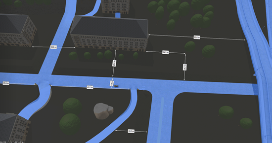

Mida a lo largo de una polilínea (distancia del recorrido). Mida las distancias horizontales y verticales. Mida distancias de polilínea en las que algunos puntos están encima o en el suelo, y de otros que están debajo del suelo. Mida la anchura, longitud y altura de un solo objeto. Medir_a_lo_largo_de_la_polilínea

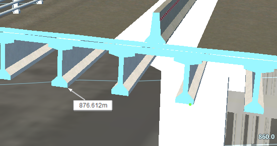

Muestre temporalmente la elevación de cualquier punto del modelo. Utilice la herramienta Elevación de punto (Ctrl+ME) para seleccionar un vértice de geometría en un objeto o dentro de un plano delimitador de geometría y ver su elevación. Medir_a_lo_largo_de_la_polilínea

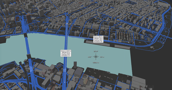

Determinación de la distancia de un objeto desde el punto de vista actual (telémetro) Mida las distancias en cualquier ángulo. Mida distancias en las que algunos puntos están encima del suelo o en el suelo, y de otros que están debajo del suelo. Determinar_la_distancia

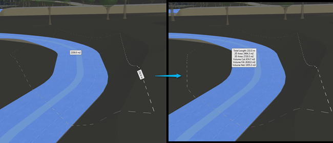

Medición del volumen y el área del terreno Mida el volumen de elementos que recubren el suelo, por ejemplo, elementos de agua, haciendo clic en el perímetro. Medir_el_terreno
