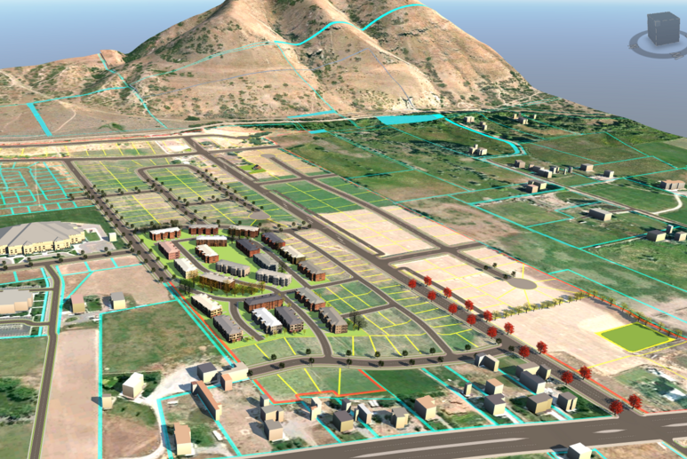

Autodesk InfraWorks proporciona herramientas para crear presentaciones sencillas o sofisticadas. Puede compartir sus presentaciones con colaboradores mediante la carga de sus modelos de Autodesk InfraWorks en un proyecto de Autodesk Docs.
Acerca de las presentaciones
Para presentaciones sencillas, puede realizar instantáneas con la herramienta Instantánea. Para presentaciones más sofisticadas, puede crear y dirigir animaciones sofisticadas de movimiento total.
Nota: cuando un modelo de Autodesk InfraWorks se carga en Autodesk Docs, puede ver el modelo en el explorador web con el visor. Sin embargo, los guiones gráficos no se admiten en el visor.
Tipo Descripción
Guiones gráficos Cree y dirija presentaciones en movimiento sofisticadas. Un guion gráfico puede incluir animaciones de movimiento total con títulos y leyendas. Como director de un guion gráfico, explique a los usuarios las principales partes de un modelo o una propuesta. Puede definir manualmente ubicaciones de fotogramas clave para el guion gráfico, o incluso asociar una animación de trayectoria de cámara con una carretera para generar automáticamente fotogramas clave a lo largo de la alineación de carretera. Consulte Acerca de los guiones gráficos.
Instantáneas Tome una imagen fija de una vista actual de un modelo. Si lo desea, puede guardar la vista como una imagen con calidad de alta definición. Consulte Para crear una instantánea.
