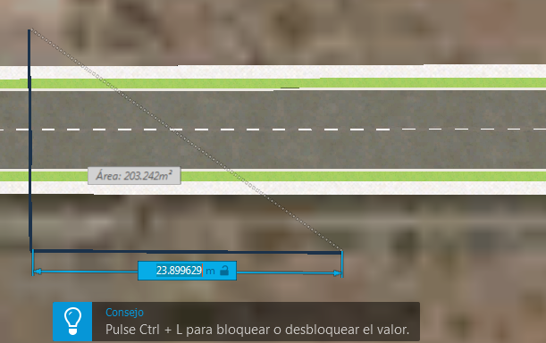

Para dibujar una servidumbre de paso
  1. Haga clic en Crear glifo Transporte glifo Servidumbre de paso (Servidumbre de paso).
  2. (Opcional) Antes de dibujar, compruebe el Método de dibujo actual y sus parámetros en la pila, y acepte los parámetros actuales o modifíquelos.
  3. Haga clic para colocar cada punto para la servidumbre de paso. Haga doble clic para finalizar el dibujo o elija Terminar dibujo desde el menú contextual.
    Las guías en el lienzo mostrarán los valores de longitud y de área. Haga clic en la etiqueta de longitud azul para introducir los valores directamente.
    Nota: pulse Ctrl + L mientras modela para bloquear un valor de longitud.

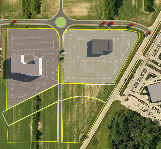

Para modificar una servidumbre de paso
  1. En el modo de edición, seleccione la servidumbre de paso y utilice sus gizmos para ajustar la longitud y la dirección de sus líneas de borde.
  2. Seleccione Cambiar a curva en el menú contextual para convertir una línea de borde recta en una curva a fin de mejorar la alineación con un elemento existente, como se muestra a continuación.
    Modificar servidumbre de paso
