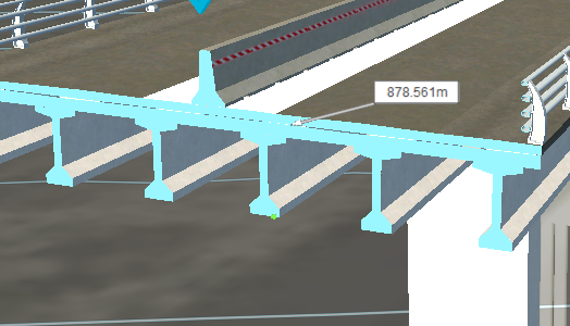

Para medir la elevación de un punto a lo largo de la geometría:
Utilice la herramienta Elevación de punto para medir la elevación de un punto a lo largo de la geometría.
  1. Reduzca el zoom para ver el área que se va a medir y diferenciar un vértice de geometría.
  2. Haga clic en Medir (Medir) > Elevación de punto (Elevación de punto) o pulse (Ctrl+ME).
  3. Haga clic en el vértice y, a continuación, haga clic en el lado para añadir temporalmente una etiqueta de elevación, así como una línea directriz.
Medición de punto de elevación
