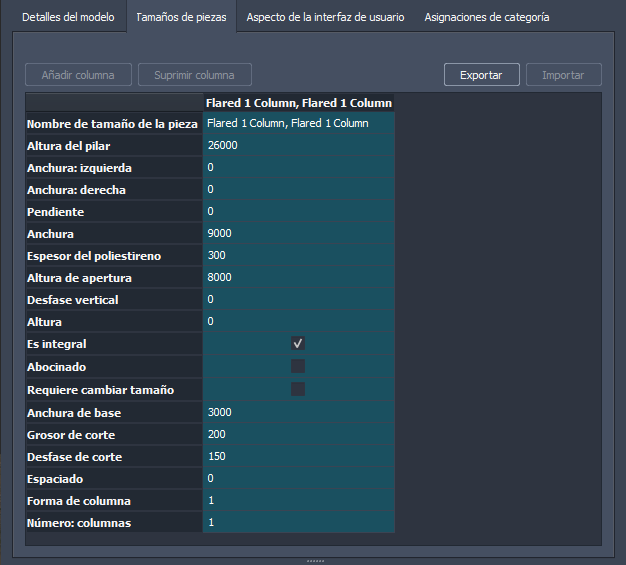

Tamaños de piezas: puede crear diversas variaciones de tamaño para los componentes paramétricos mediante la modificación de los atributos de las columnas de tamaño de pieza.
Nota: Cada fila de una columna de tamaño de pieza representa las dimensiones clave de esa pieza, transferidas a InfraWorks desde la plantilla de formas que se exportó desde Autodesk Inventor usando las Utilidades de formas de piezas de infraestructura. Al crear un modelo paramétrico en Autodesk Inventor, puede elegir las "dimensiones clave" que se mostrarán a los usuarios de InfraWorks para modificarlas en la ficha Tamaños de piezas del cuadro de diálogo Configurar modelos paramétricos. Consulte Acerca de los modelos de estructuras civiles paramétricas para obtener más información.
Añadir o suprimir columnas: para crear nuevas variaciones de tamaños de piezas, haga clic en el botón Añadir columna. Cada columna representa un nuevo tamaño de pieza. Haga doble clic en el valor de una fila de la columna de tamaño de pieza seleccionada e introduzca un nuevo valor para modificar ese tamaño. Haga clic en una columna de tamaño de pieza y, a continuación, haga clic en el botón Suprimir columna para eliminarla.
Nota: Al añadir o suprimir columnas, el catálogo Seleccionar componente se actualizará con los tamaños de piezas añadidos o suprimidos. Añadir un tamaño de pieza adicional en la ficha Tamaños de piezas del cuadro de diálogo Configurar modelos paramétricos se corresponde con una pieza adicional que se mostrará en el catálogo Seleccionar componente.
Exportar: haga clic en Exportar para guardar la tabla de tamaños de pieza en el sistema local en formato .JSON.
Importar: haga clic en Importar para cargar una tabla de tamaños de pieza en el sistema local en formato .JSON.
