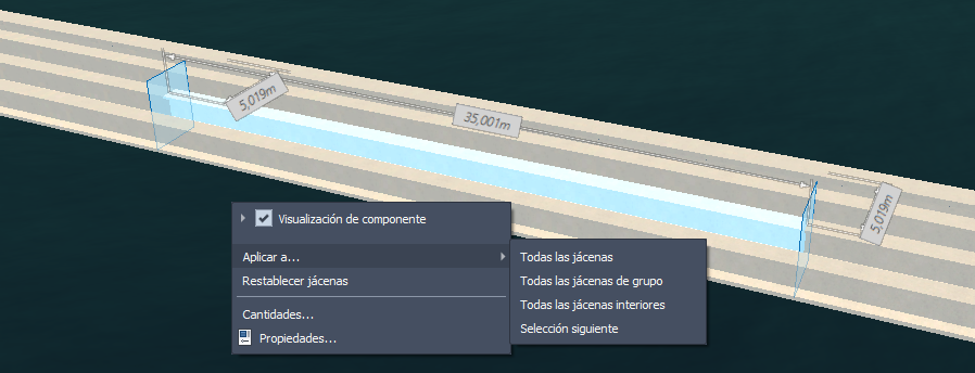

  1. En el modo de edición, seleccione un componente de puente y realice las modificaciones que desee.
  2. Haga clic con el botón derecho en el componente (esto podría ser un tablero del puente, una jácena o un grupo de jácenas, un pilar, una base del pilar o un contrafuerte) y coloque el cursor sobre Aplicar a...
    Consulte la siguiente tabla para obtener más información.
  3. Si elige Aplicar a... Selección siguiente, se le solicitará que seleccione los componentes a los que desea aplicar las modificaciones. Por ejemplo, si modifica una jácena y, a continuación, hace clic en Aplicar a... Selección siguiente, se resaltarán en color rosa las jácenas del puente para la "Selección siguiente". Haga clic en cada una de las jácenas en la que desee aplicar las modificaciones y, a continuación, pulse Intro en el teclado para terminar.
