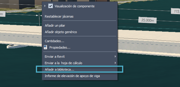

  1. Cree o modifique un puente en InfraWorks.
  2. Con el puente seleccionado, haga clic con el botón derecho.
  3. Haga clic en Añadir a la biblioteca en el menú contextual.
  4. Introduzca un nombre para el nuevo ensamblaje de puente personalizado.
  5. Haga clic en Aceptar.
    El ensamblaje de puente personalizado se guarda en el catálogo Plantillas personalizadas de la Paleta de estilos, en la ficha Plantillas de puente.
