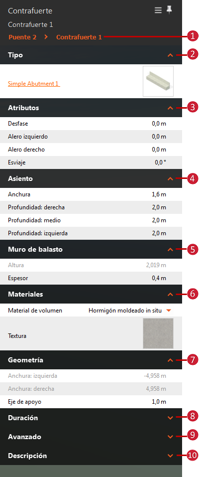

  1. Seleccione el contrafuerte.
  2. Los atributos disponibles varían en función del estilo de componente de contrafuerte. La mayoría de los atributos del contrafuerte seleccionado se pueden editar en la pila.
  1. Haga clic en el nombre de contrafuerte para ver todos los contrafuertes del puente o seleccione un contrafuerte diferente.
  2. Tipo
    • Seleccione el nombre de estilo de componente de contrafuerte naranja para elegir otro estilo de componente de contrafuerte paramétrico en el catálogo. Haga doble clic en un nuevo estilo para aplicarlo al contrafuerte seleccionado.

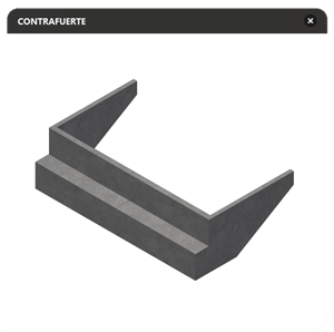

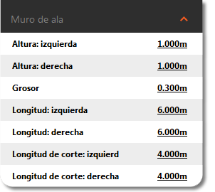

      Nota: Los contrafuertes del estilo de muro con ala tienen propiedades editables adicionales en la pila:
    • Haga clic en la imagen en miniatura del panel del contrafuerte para ver una vista más detallada del estilo de contrafuerte (estilo de contrafuerte Muro con ala mostrado en la ilustración siguiente).
  3. Atributos (variarán en función del estilo de componente de contrafuerte)
    • Modifique el esviaje y el desfase.
    • Modifique los valores de alero para los estilos de contrafuerte sencillos.
    • Modifique el acimut para los estilos de contrafuerte de muro con ala.
  4. Asiento
    • Modifique la profundidad y la anchura del asiento.
  5. Muro de balasto
    • La altura del muro de balasto representa la altura del muro de balasto en medio de asiento del contrafuerte.
    • Modifique el espesor de muro de balasto.
  6. Materiales
    • Expanda el menú desplegable para cambiar los materiales de volumen. Elija entre Hormigón prefabricado, Hormigón moldeado in situ, Acero estructural u otro material de volumen.
    • Haga clic en la imagen en miniatura de textura para ver un catálogo con los estilos de textura de contrafuerte disponibles. Haga doble clic en un nuevo estilo de textura para aplicarlo al contrafuerte seleccionado. Dichos estilos se guardan en el catálogo de estilos Materials/Bridge.
  7. Geometría
    • Modifique el eje de apoyo.
    • La anchura de contrafuerte se determina en función de la anchura de la losa del puente.
  8. Añada los valores de fechas de creación y finalización si desea Usar tiempo de modelado.
  9. Asigne propiedades de orígenes de datos al contrafuerte seleccionado, y añada un vínculo o una información de herramientas. Consulte: Acerca de la creación de vínculos, información de herramientas y marcas de agua.
  10. Si lo desea, añada una descripción.
