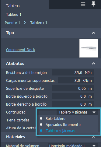

Para definir la continuidad
La sección Tablero de la pila de un puente seleccionado permite elegir el método de continuidad. Por defecto, la continuidad del puente se define en Tablero y jácenas, que no es una disposición totalmente continua.
Esto se puede cambiar en cualquier momento en modo de edición. En una disposición totalmente continua, las jácenas se conectan longitudinalmente con un diagrama in situ sobre el pilar.
  1. Seleccione el puente.
  2. Seleccione el tablero del puente.
  3. Abra la pila si aún no se muestra.
  4. Expanda la sección Atributos.
  5. Active o desactive el menú desplegable en el campo Continuidad.
  6. Haga clic para seleccionar una disposición de continuidad diferente.
