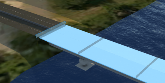

    Cada uno de los P.K. de sección transversal de tablero se marca mediante un corte azul que interseca el tablero en un punto específico a lo largo de su longitud. Cada gizmo de sección representa los cambios realizados en la geometría del tablero.
    Nota: Si los segmentos de carretera peraltados se alargan hasta el puente, los P.K. críticos de peralte se marcarán también en el tablero del puente con gizmos de sección grises. Los gizmos de sección grises son de solo lectura y no se puede seleccionar.

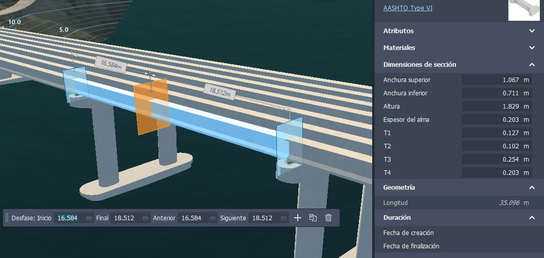

  4. Haga clic una vez en un gizmo de sección azul para seleccionar esa sección transversal de tablero. El gizmo de sección seleccionado se vuelve de color naranja.
    Los Atributos de sección aparecerán en la pila de la sección de tablero seleccionada. Coloque el cursor sobre cada campo de la pila para obtener información de herramientas detallada.

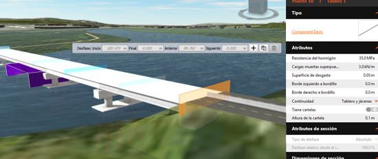

  5. Para modificar la ubicación de una sección transversal de tablero, haga clic en una sección y arrástrela a una posición distinta a lo largo del tablero y, a continuación, haga clic de nuevo para insertarla.
    También puede introducir valores exactos en la barra de herramientas pequeña.
  6. Utilice la barra de herramientas pequeña para añadir, duplicar, o eliminar secciones transversales.
    • Añadir una sección transversal: haga clic en y coloque una nueva sección transversal mediante el gizmo de sección de color naranja que aparece.
      La adición de una sección transversal interpolará las dimensiones de la geometría del tablero en la ubicación en la que se coloque.
    • Duplicar una sección transversal: haga clic en para duplicar la sección transversal seleccionada y, a continuación, inserte la sección transversal duplicada mediante el gizmo de sección de color naranja que aparece.
      Una sección transversal duplicada utilizará las dimensiones de la geometría de la sección transversal de tablero original.
    • Eliminar una sección transversal: seleccione una sección transversal y haga clic en para eliminarla.
